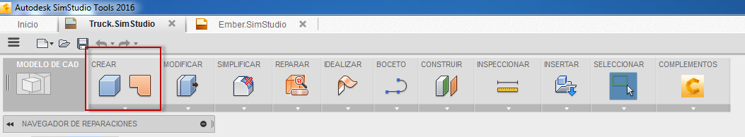

Todos los comandos que se presentan aquí se encuentran en la sección Superficies del grupo CREAR.
