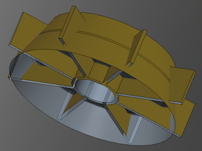

Hay una amplia gama de herramientas disponibles para crear, editar y organizar superficies. Las superficies pueden formar un volumen abierto o cerrado, pero no contienen masa.
La siguiente imagen es un ejemplo de un diseño con superficies.
Puede crear operaciones de simetría, patrón rectangular, patrón circular y patrón de ruta mediante superficies.
