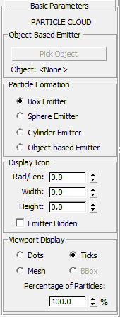

Cette section décrit les zones Emetteur basé sur l'objet, Formation particules et Afficher icône du panneau déroulant Paramètres de base, ainsi que la zone Mouvement particule du panneau déroulant Génération de particules. Ces commandes sont les seules qui soient propres à Nuage P. Les autres groupes de fonctions Nuage P sont identiques aux groupes de fonctions Réseau particules, à l'exception de Fragments objet et des paramètres connexes, qui ne sont pas disponibles dans le panneau déroulant Type de particules. Pour plus d'informations, reportez-vous à la rubrique Réseau P ou cliquez sur l'un des groupes de fonctions de la liste suivante.

Permet de sélectionner un objet Maillage capable d'être rendu pour l'utiliser comme émetteur de particules. Cet objet est utilisé uniquement lorsque vous choisissez l'option Emetteur basé sur l'objet dans la zone Formation particules.
Ces options vous permettent de spécifier la forme de l'émetteur.
Ces options vous permettent d'ajuster les dimensions de l'icône émetteur lorsque vous n'utilisez pas un objet personnalisé comme émetteur. Lorsqu'un objet personnalisé est utilisé, vous pouvez néanmoins redimensionner l'icône à l'aide de ces options.
