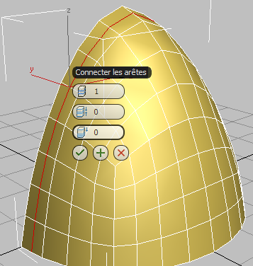

  2. Dans la fenêtre, sélectionnez une arête de polygone, comme illustré ci-dessous, puis cliquez sur (Anneau) dans le groupe de fonctions Modifier sélection.
    3ds Max sélectionne toutes les arêtes parallèles à la première arête de l'anneau situé autour de l'objet.

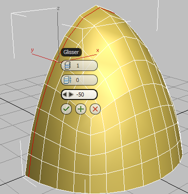

  3. Dans le groupe de fonctions Boucles, maintenez la touche Maj enfoncée et cliquez sur (Connecter).
    3ds Max trace une seule boucle d'arêtes autour des arêtes sélectionnées. Il affiche également le "chariot" de commandes de l'outil de connexion.
    (Lorsque vous appuyez sur la touche Maj tout en cliquant sur un outil du ruban, 3ds Max affiche les commandes de chariot de cet outil.)
    Par défaut, la boucle est placée au centre des arêtes sélectionnées, mais la valeur Glisser négative que vous devez spécifier à l'étape suivante la place à gauche du centre.
  4. Dans la troisième commande du chariot (Glisser), faites glisser le curseur vers la gauche jusqu'à ce que la valeur soit égale à –50, puis cliquez sur (OK).
    L'arête est déplacée vers la gauche.

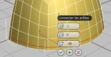

  5. Dans la fenêtre, cliquez sur une arête verticale d'un polygone de la ligne inférieure du casque puis, dans le ruban groupe de fonctions Modifier sélection, cliquez sur (Anneau).
    L'outil Anneau sélectionne automatiquement toutes les arêtes verticales.

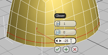

  6. Dans le groupe de fonctions Boucles, maintenez la touche Maj enfoncée et cliquez sur (Connecter).
    Une fois encore, 3ds Max affiche le chariot de commandes de l'outil de connexion.
  7. Remplacez la valeur de la commande Glisser par –25, puis cliquez sur (OK).

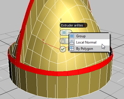

Extrudez la couture et le rebord du casque :
  1. Dans le groupe de fonctions Polygones, maintenez la touche Maj enfoncée et cliquez sur (Extruder).
    3ds Max affiche le chariot de commandes de l'outil Extruder.
  2. Dans la liste déroulante du premier contrôle, Groupe, choisissez Normale locale.
  3. Dans le deuxième contrôle, Hauteur, remplacez la valeur par 1,0 , puis cliquez sur (OK).
