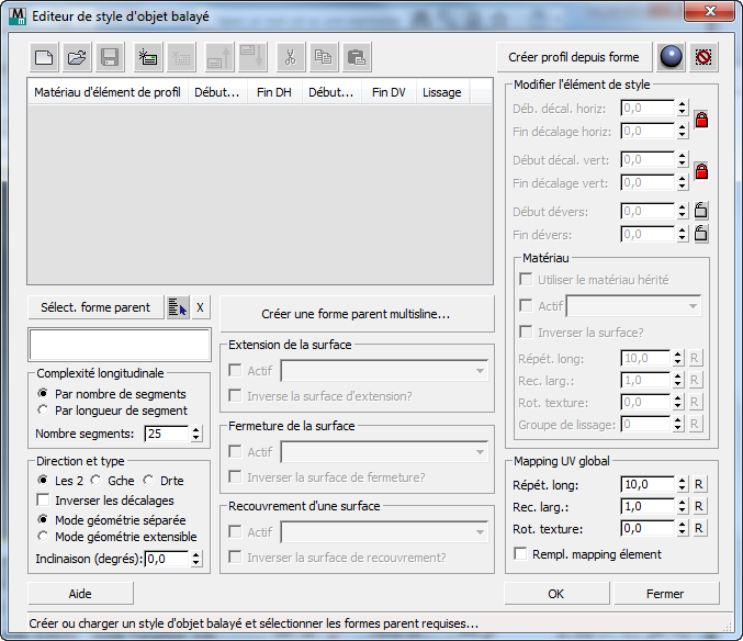

  1. Dans le menu de Civil View, choisissez Civil View Editeur de style d'objet balayé.
    3ds Max ouvre la boîte de dialogue Editeur de style d'objet balayé.

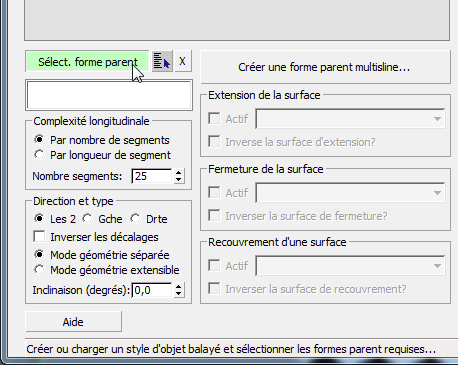

  2. Dans cette boîte de dialogue, activez l'option Sélect. forme parent.
  3. Dans la fenêtre, cliquez sur l'un des segments de l'une des extrémités de la zone du pont pour le sélectionner. Le nom de la forme est C3DfeatLine-Link Road-Cyclepathout - Region (2). (Vous pouvez être amené à déplacer la boîte de dialogue Editeur de style d'objet balayé pour afficher correctement cette forme.)

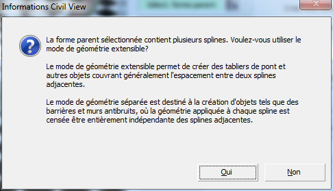

    3ds Max affiche une boîte de dialogue vous invitant à choisir le mode à utiliser pour créer l'objet balayé.
  4. Cliquez sur Oui.
    Cette boîte de dialogue s'affiche, car l'objet de forme contient plusieurs splines. Dans ce cas, l'éditeur de style d'objet balayé peut interpréter l'objectif de chaque spline de l'une des deux manières suivantes. Pour générer des objets tels que des tabliers de pont et des revêtements de tunnel, il est recommandé d'utiliser le mode géométrie extensible. Ce mode suppose que chaque spline représente un côté de la route. Les surfaces d'étendue et de fermeture peuvent générer des surfaces de "liaison" qui couvrent l'espacement entre les splines. L'autre méthode, consistant à utiliser le mode géométrie séparée, est plus adaptée à la création de barrières antibruit et de murs de soutènement. Pour ces types de fonctionnalités, la géométrie de l'objet balayé est appliquée séparément à chaque spline de la forme.

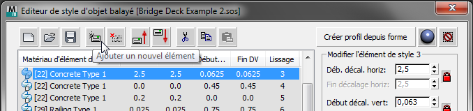

  1. Dans l'éditeur de style d'objet balayé, cliquez sur (Ajouter un nouvel élément).
    Cette action a pour effet d'activer certains boutons de la barre d'outils, et le nouvel élément apparaît dans la liste des éléments Style d'objet balayé.
    Dans la fenêtre, vous pouvez également voir le nouvel élément appliqué à chaque spline.

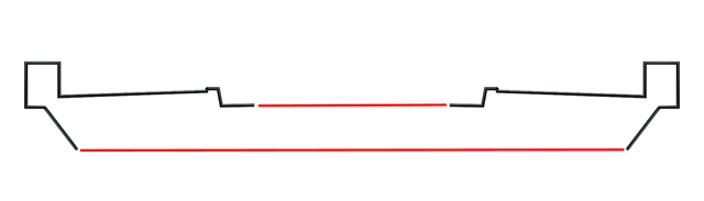

    Chaque élément représente un segment dans la coupe des côtés du pont. Etant donné que vous avez choisi la géométrie extensible, les éléments sont mis en miroir :
    Par la suite, vous pourrez utiliser les options de surface d'étendue et de surface de fermeture pour créer la route dans la partie supérieure du pont ainsi que le bas du pont. Celles-ci sont représentées en rouge sur le diagramme. (Vous pouvez également configurer des surfaces de recouvrement pour chaque extrémité du pont.)

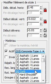

  2. Dans le groupe Modifier l'élément de style, modifiez les paramètres comme suit :
    • Déb. décal. horiz : 0,45
    • Début dévers : –0,05
    • ID matériau (utilisez la liste déroulante dans le sous-groupe Matériau) : [6] Courbe
    Remarque : Comme le décalage horizontal et le décalage vertical sont verrouillés, la valeur Début décal. vert change également.

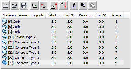

  2. Cliquez à cinq reprises sur (Ajouter un nouvel élément) pour ajouter cinq nouveaux éléments au style d'objet balayé. Vous pouvez prendre le tableau suivant comme exemple pour configurer l'élément.
    Numéro de l'élément Décalage horizontal Décalage vertical ID de matériau
    5 0,0 0,3 [22] Béton type 1
    6 0,45 0,0 [22] Béton type 1
    7 0,0 –0,6 [22] Béton type 1
    8 –0,25 0,0 [22] Béton type 1
    9 –0,45 –0,6 [22] Béton type 1
    Lorsque vous avez terminé, la liste doit contenir neuf éléments au total.
