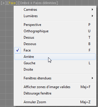

(Bascule Agrandissement vue) pour passer à une disposition à quatre fenêtres. Activez la fenêtre Face, cliquez sur le menu Etiquette Point de vue dans fenêtre et choisissez Arrière, puis appuyez à nouveau sur Alt+W.

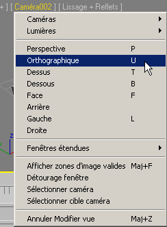

(Bascule Agrandissement vue) pour passer à une disposition à quatre fenêtres. Activez la fenêtre Orthographique, puis appuyez à nouveau sur Alt+W.
