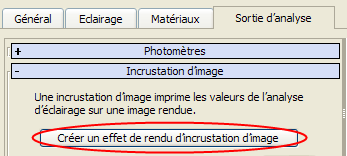

  1. Déplacez la glissière temps jusqu'à l'image 7. Dans le menu principal, sélectionnez Analyse de l'éclairage Assistant Analyse de l'éclairage pour ouvrir la boîte de dialogue du même nom.
  2. Dans le groupe de fonctions Sortie d'analyse, puis dans le panneau déroulant Incrustation d'image, cliquez sur Créer un effet de rendu d'incrustation d'image.

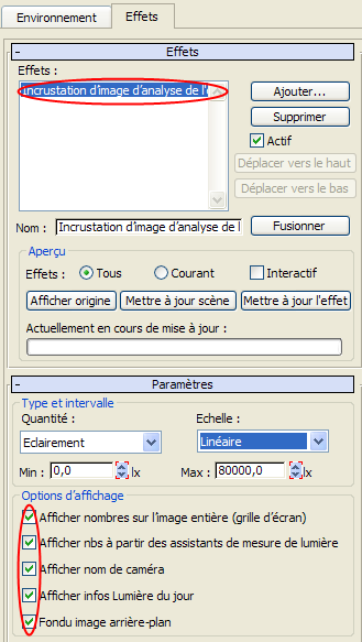

  3. Dans le panneau déroulant Effets, cliquez sur l'option Incrustation d'image d'analyse de l'éclairage pour la mettre en surbrillance, puis dans le panneau déroulant Paramètres zone Options d'affichage, assurez-vous que toutes les options sont activées. Laissez la boîte de dialogue ouverte.

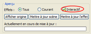

  4. Dans le panneau déroulant Effets groupe Aperçu, activez l'option Interactif.
    3ds Max effectue le rendu de la scène.

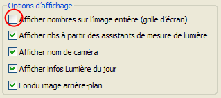

  1. Dans la boîte de dialogue Environnement et effets panneau déroulant Paramètres zone Options d'affichage, désactivez l'option Afficher nombres sur l'image entière (grille écran).
    Maintenant, seules les valeurs de luminance renvoyées par les points d'échantillonnage du photomètre que vous avez créés pour la surface du court sont affichées.

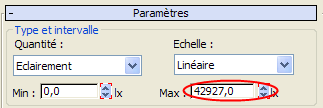

  2. Dans la boîte de dialogue Environnement et effets groupe de fonctions Effets panneau déroulant Paramètres groupe Type et intervalle, changez la valeur Max à 42927.0, puis appuyez sur Entrée. (Si le rendu présente une valeur d'éclairement maximal plus levée, choisissez une valeur Max supérieure d'environ 10 points à la valeur que vous voyez.)
    La réduction de la portée maximale permet d'utiliser la totalité de la gamme de couleurs du code (du bleu pour une faible luminance au rouge pour une luminance élevée) pour afficher les valeurs d'échantillon. Cet ajustement est particulièrement visible près des fenêtres.

  5. Dans la zone Options d'affichage, désactivez l'option Afficher nbs à partir des assistants de mesure de lumière, puis activez l'option Afficher nombres sur l'image entière (grille d'écran).
    L'échantillonnage des données de luminance du photomètre est maintenant effectué à partir des points 2D sur la surface de l'image. Vous pouvez définir la densité des points d'échantillonnage sur le plan de la surface.

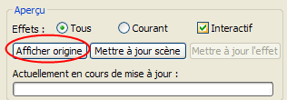

  7. Dans le panneau déroulant Effets groupe Aperçu, cliquez sur Afficher origine pour visualiser la scène sans les données d'éclairage. Cliquez sur Afficher effets pour afficher à nouveau les données.
