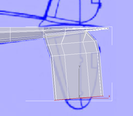

Poursuivre l'extrusion des empennages :

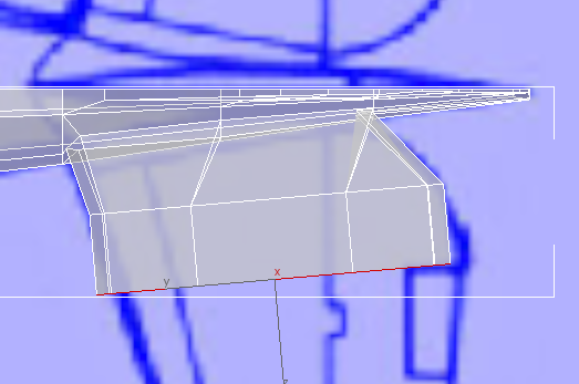

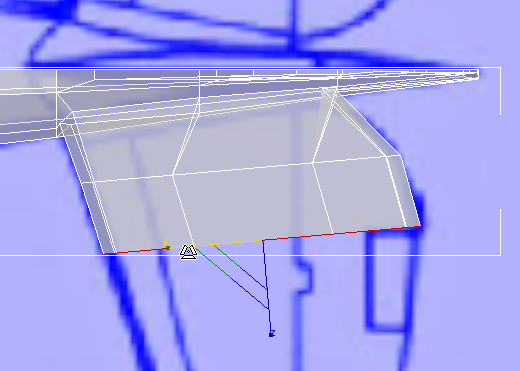

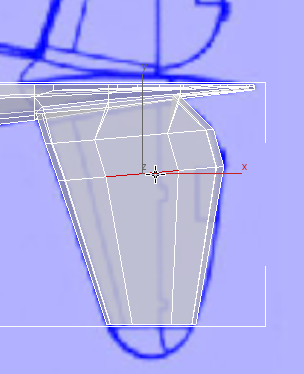

  1. Cliquez sur (Extruder), puis faites glisser le curseur pour extruder l'empennage horizontal jusqu'au volet rectangulaire. Travaillez dans la fenêtre Face, mais observez la fenêtre Dessus.
  2. Dans la fenêtre Dessus, déplacez et mettez à l'échelle les faces dans leur axe Y local afin qu'elles correspondent à l'image du "bleu".

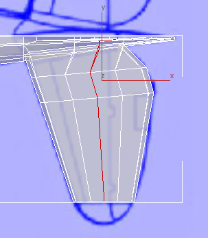

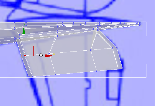

  3. Activez (Sommet), puis, dans la fenêtre Dessus, déplacez les sommets du bord d'attaque de l'empennage horizontal afin qu'ils correspondent mieux à l'image.
    Conseil : Cette étape est plus facile si vous revenez au système de coordonnées de transformation Vue.

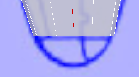

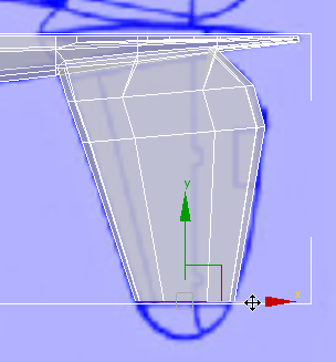

  4. Revenez au niveau (Polygone), puis extrudez à nouveau l'empennage horizontal, cette fois-ci presque à la pointe.
  5. Sur le ruban groupe de fonctions Aligner, cliquez sur Aligner X.
  6. Dans la fenêtre Dessus, déplacez et mettez à l'échelle les faces dans leur axe Y local afin qu'elles correspondent à l'image du "bleu".

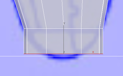

  7. Pour former la pointe de l'empennage horizontal, vous avez besoin d'un peu plus de détails dans la géométrie.

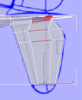

    Activez le niveau sous-objet (Arête). Cliquez pour sélectionner l'une des arêtes longitudinales des faces les plus larges de l'empennage.
  8. Dans le ruban groupe de fonctions Modifier sélection, cliquez sur (Anneau).
  9. Dans le ruban groupe de fonctions Boucles, cliquez sur (Connecter).
    La pointe de l'empennage horizontal comporte à présent sept paires de sommets, ce qui vous aidera à lui donner sa forme.

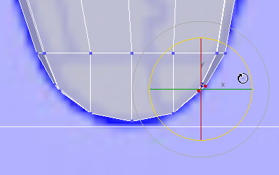

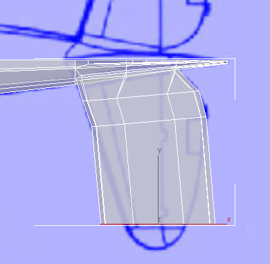

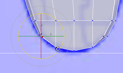

  1. Dans la fenêtre Dessus, , effectuez un zoom avant sur l'extrémité et un panoramique pour bien voir à la fois la géométrie et l'image.

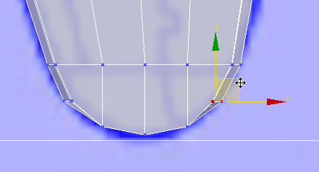

  2. Revenez au niveau sous-objet (Polygone) et extrudez à nouveau les faces, pratiquement jusqu'à l'extrémité de l'empennage horizontal de l'image.
  3. Accédez au niveau sous-objet (Sommet), puis utilisez la sélection par région pour déplacer les sommets afin qu'ils correspondent à la courbe de la pointe de l'empennage horizontal.
    Conseil : Déplacez les sommets rapprochés situés au niveau des bords d'attaque et de fuite par paire (ils sont au nombre de quatre, en comptant ceux du haut et ceux du bas), avant de les ajuster dans l'étape suivante.
  4. Pour les sommets rapprochés situés au niveau des bords d'attaque et de fuite de la pointe de l'empennage, utilisez la sélection par région pour faire pivoter les paires de sommets afin qu'elles suivent le contour de la courbe.
  5. Cliquez de nouveau sur (Sommet) pour quitter le niveau sous-objet Sommet.
