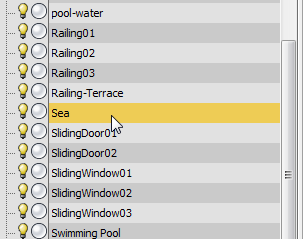

  1. Dans le groupe de fonctions Explorateur de scène, cliquez sur l'objet Mer afin de le mettre en surbrillance.

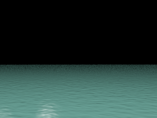

  2. Activez la fenêtre Caméra-Terrasse, puis, dans la barre d'outils principale, cliquez sur (Fenêtre Image rendu) pour afficher le rendu de l'image.
  3. Dans la fenêtre Image rendu liste déroulante Région à rendre, choisissez Sélection, puis cliquez sur le bouton Rendu.
    Le rendu prend du temps, aussi n'hésitez pas à annuler le rendu une fois que vous avez une bonne idée du résultat.
    La couleur de l'eau de mer convient pour une scène de jour mais pas pour une scène de nuit.

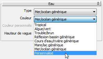

  7. Dans le panneau déroulant Eau, ouvrez la liste déroulante Couleur, puis choisissez Personnalisé.
  8. Cliquez sur l'échantillon Couleur personnalisée, puis, dans le Sélecteur de couleurs qui s'affiche, choisissez une couleur bleu foncé: Rouge = 0,005, Bleu = 0,025, Vert = 0,1.

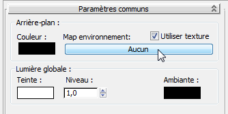

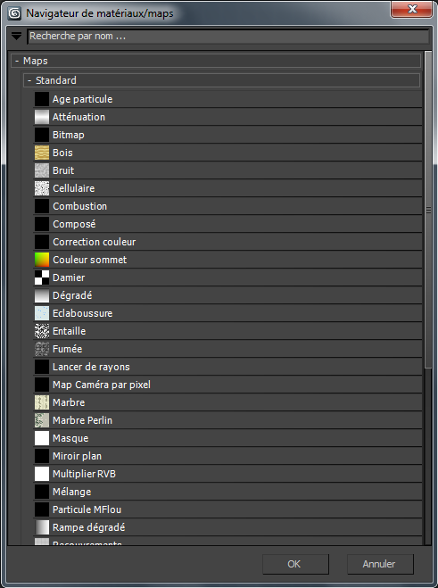

  1. Ouvrez le menu Rendu et sélectionnez Environnement pour ouvrir la boîte de dialogue Environnement et effets. Dans le panneau déroulant Paramètres communs, cliquez sur le bouton Texture environnement (le texte du bouton affiche pour l'instant "Aucun").
    3ds Max ouvre le Navigateur de matériaux/maps.
  2. Dans l'explorateur de matériaux/textures, cliquez deux fois sur le type de texture Bitmap. (Le type Bitmap se trouve dans Textures groupe Standard).

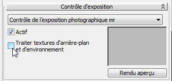

  4. Dans le panneau déroulant Contrôle d'exposition, vérifiez que l'option Traiter textures d'arrière-plan et d'environnement est désactivée.
    Lorsque cette option est activée, 3ds Max applique le contrôle d'exposition à la texture d'arrière-plan elle-même. Pour la plupart des bitmaps (ceux qui n'ont pas de plage dynamique élevée), cette option a pour effet de rendre invisibles l'arrière-plan et les autres textures d'environnement.

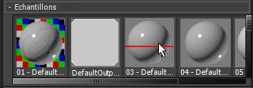

  6. Dans le groupe de fonctions Navigateur de matériaux/textures situé sur la gauche, repérez le groupe Echantillons.
  7. Faites glisser le bouton Texture environnement de la boîte de dialogue Environnement et effets et déposez-le sur un échantillon non utilisé. L'échantillon est traversé d'une barre rouge lorsque vous pouvez déposer la texture.
    3ds Max vous demande s'il doit s'agir d'une copie ou d'une instance. Assurez-vous que l'option Instance est sélectionnée, puis cliquez sur OK.

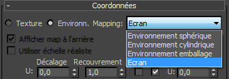

  13. Dans le panneau déroulant Coordonnées, ouvrez la liste déroulante Mapping et choisissez Ecran.
    Le mode de mapping par défaut d'une texture d'environnement est Environnement sphérique, mais nous voulons afficher l'image du désert en toile de fond.

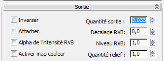

  1. Dans le panneau déroulant Sortie, diminuez le paramètre Quantité sortie à 0,033.

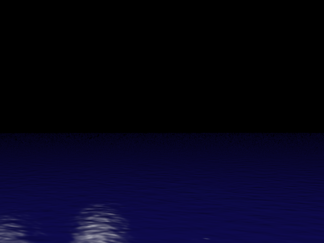

  4. Générez le rendu de la fenêtre Caméra01.
    Il en résulte une scène largement sous-exposée, ressemblant à un ciel de nuit : une version numérique de la "nuit américaine".
    Bitmap d'arrière-plan fortement sous-exposé pour les besoins de la scène de nuit
