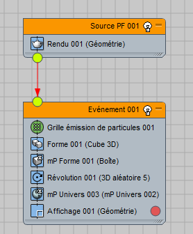

Vous ajoutez ainsi d'un seul coup tous les éléments nécessaires pour une simulation physique simple.
Celle-ci commence par des particules en forme de boîte et disposées en un cube suspendu dans l'air, qui tombent rapidement au sol et s'y dispersent de manière aléatoire autour du point d'impact.
Les particules ne font pas grand-chose après leur chute, mais, si vous les rendez sphériques, elles pourront rouler au sol.
mParticles Forme détermine les caractéristiques des particules pendant la simulation.
Cette fois, les particules tombent et se dispersent en roulant.
Le moteur de simulation physique correspond à l'assistant mParticles Univers, accessible à partir de la vue particule.

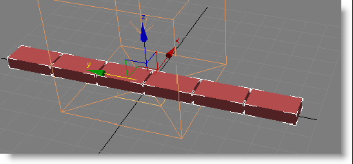

Dans cette section, vous allez créer un simple mur en brique et utiliser la colle virtuelle pour cimenter les briques.

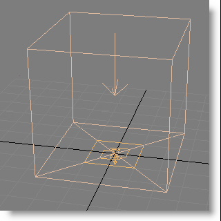

Le Groupe d'émission de particules remplace la Grille d'émission de particules et les particules disparaissent des fenêtres. Toutefois, le grand cube filaire demeure. Il s'agit de l'assistant mParticles Univers. La flèche vers le bas qui pointe vers le centre de l'assistant indique le sens de gravité, tandis que la croix dans le bas indique l'emplacement du plan de collision au sol. Par défaut, celui-ci correspond à la grille origine dans 3ds Max(le plan XY à Z=0).
Il n'y a pas de signe physique du groupe d'émission de particules dans la scène ; ce groupe crée des particules à partir d'objets de maillage que vous spécifiez, comme vous allez le voir dans quelques instants.

Les noms des objets Boîte apparaissent à présent dans la liste et les particules correspondantes apparaissent dans les fenêtres. Les boîtes sont les objets particules ; une fois que vous les avez appliqués à l'opérateur, vous pouvez facilement les faire disparaître.
Les objets de la liste sont masqués, ne laissant que les particules correspondantes.

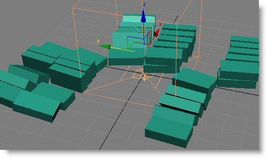

Les briques cèdent rapidement à la force de gravité et tombent en formant des tas.
Vous pouvez facilement résoudre ce problème grâce au test mParticles Colle.

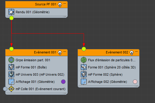

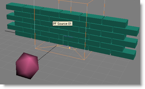

Pour créer une interaction entre les particules, vous devez ajouter un flux d'émission de particules.
Vous devez également cloner l'opérateur mParticles Univers de sorte que les deux événements utilisent le même assistant mParticles Univers et la même configuration de l'univers. Vous allez le faire dans un instant.
Le champ en lecture seule Total doit à présent indiquer 1.
Si vous exécutez l'animation maintenant, vous verrez l'unique particule surgir de sous le mur. En effet, la position par défaut de l'icône Flux d'émission de particules se situe au centre de l'univers : (0,0,0). En outre, étant donné que le flux d'émission de particules possède une propriété Vitesse intégrée définie sur 300 par défaut, aucun autre opérateur Vitesse n'est nécessaire.
La sphère traverse le mur sans entrer en collision avec les briques. En effet, l'événement n'est pas encore inclus dans la simulation physique.
Un opérateur mParticles Univers doit être placé dans chaque événement dont les particules doivent participer à la simulation. Il doit toujours être le dernier opérateur de l'événement, à l'exception de l'opérateur Afficher et des tests éventuels.
3ds Max ajoute un événement mParticles Univers à l'événement sphère.
Cette fois, la sphère renverse le mur. En fonction de la configuration, elle peut aussi pousser le mur en roulant. Les particules restent liées entre elles, même lorsqu'elles sont heurtées par la balle.

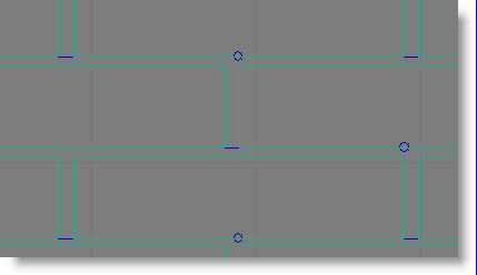

Vous pouvez maintenant voir davantage de connexions, principalement en raison du décalage des couches. Il y en avait autant avant, mais elles vont maintenant en diagonale jusqu'à la brique la plus proche, qui est décalée horizontalement.
Cela élimine toutes les liaisons diagonales en permettant à mParticles Colle de ne lier que les particules dont les axes locaux sont alignés les uns sur les autres. Les liaisons ne se font dès lors plus qu'à angle droit (comme l'alignement des axes) et non en diagonale.
Si vous regardez de plus près, vous pouvez voir les liaisons horizontales entre les particules voisines et les liaisons verticales entre les couches en alternance. Pour créer l'effet de planches, vous allez utiliser un troisième paramètre qui élimine les liaisons verticales.
Espacement de liaison supprime les liaisons au-delà de la distance spécifiée. Les liaisons verticales à longue distance entre les couches en alternance, qui sont beaucoup plus longues que l'espacement de liaison spécifié (1.0), sont donc supprimées. Il ne reste alors plus que les liaisons horizontales, ce qui donne l'effet de planches souhaité.
Après avoir activé l'option Espacement de liaison, si vous ne voyez pas les petites liaisons horizontales entre les boîtes, augmentez l'espacement de liaison jusqu'à ce que les liaisons apparaissent.

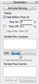

Dans la boîte de dialogue Sélectionner le système de particules, sélectionnez Source PF 01, puis cliquez sur OK.

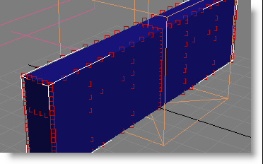

La liste Systèmes Flux de particules contient une seule entrée : Source PF 001. Toutefois, toutes les particules de ce système ne doivent pas affecter la "peau" de la boîte, mais uniquement celles de l'Evénement 001.
Le modificateur Peau de particule permet au mouvement des particules d'exercer une influence sur les points de maillage proches. Idéalement, tous les points de maillage de l'objet modifié devraient être affectés par les particules ; dans le cas contraire, ces points sont ignorés lorsque les particules se déplacent, provoquant un étirement disgracieux du maillage. Une option utile permet de rechercher les points de maillage qui ne sont pas affectés, ce qui vous aide à définir correctement la distance d'influence.
Maintenant que la configuration de base est terminée, il n'est plus nécessaire d'afficher les particules "briques".

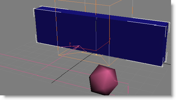

Lorsque les balles frappent les particules désormais invisibles, elles se brisent et entraînent avec elles le maillage, en le déchirant en fonction de la distance parcourue par les particules. Toutefois, le déchirement n'est pas parfait : certaines faces du maillage s'étirent simplement, ce qui gâche légèrement l'effet.
La solution est simple : il suffit de rendre le déchirement plus sensible au changement de distance entre les particules.
%relatif est actuellement défini sur 50.0, ce qui est la valeur par défaut. Changez cette valeur en 1.0. De cette manière, un léger changement de distance entraînera un déchirement du maillage.
Cette fois les morceaux se brisent correctement, créant des arêtes irrégulières réalistes.
