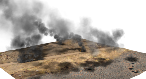

Dans ce didacticiel, vous allez utiliser le système de particules Flux de particules pour modéliser de la fumée sur un champ d'exercices militaires ou un champ de bataille.
