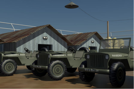

L'illustration suivante est un exemple d'application de multi/sous-maps dans lequel plusieurs sous-maps sont appliquées à un matériau. La surface des Jeep est composée de deux couches : une couche vert kaki et une couche constituée de trois sous-maps. Chaque sous-map correspond à l'image bitmap d'un numéro de série et est affectée à une Jeep selon le numéro d'ID objet du véhicule.
