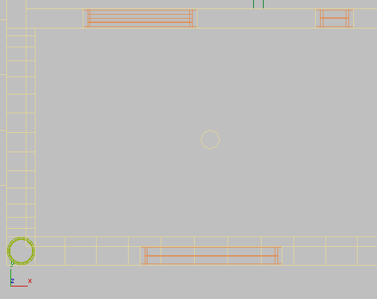

- Activez la fenêtre Dessus et effectuez un
zoom avant sur la partie avant du treillis, comme indiqué dans l'illustration suivante.
Trois dispositifs d'éclairage sont présents au plafond du porche inférieur. Ils s'affichent sous forme de petits cercles dans la vue filaire.
Effectuez un zoom plus rapproché sur l'éclairage de gauche.

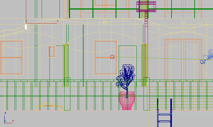

- Cliquez avec le bouton droit de la souris dans la fenêtre Face, effectuez un zoom avant de façon à voir la douille du dispositif d'éclairage et le nouvel objet lumière, puis utilisez
(Sélection et déplacement) pour déplacer l'objet lumière sur son axe Y jusqu'à ce qu'il se trouve à l'intérieur du dispositif.

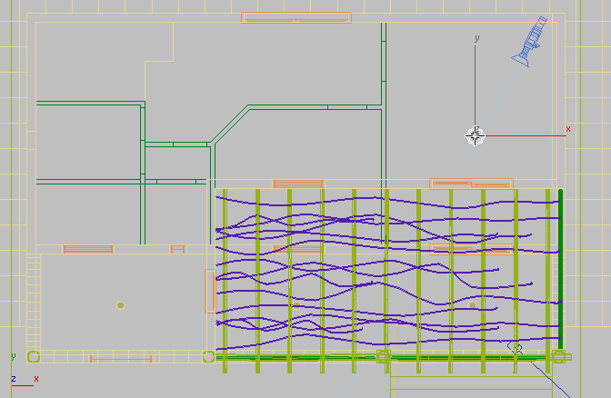

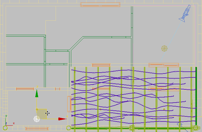

- Activez la fenêtre Dessus, puis effectuer un
zoom et un
panoramique de façon à voir le plan de la maison.
- Dans le groupe de fonctions
Créer, activez
(Lumières). Dans le panneau déroulant Type d'objet, cliquez sur l'option Lumière libre pour l'activer.
- Cliquez une fois pour créer une lumière derrière l'encadrement de la porte, comme indiqué dans l'illustration, puis cliquez avec le bouton droit pour terminer la création de l'objet.

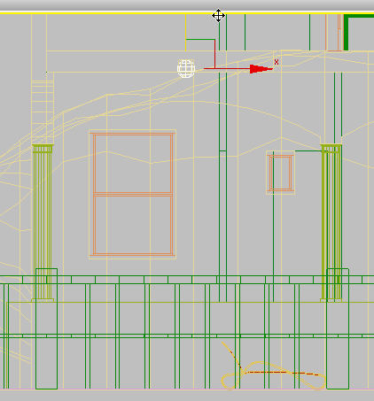

- Activez la fenêtre Face, puis utilisez
(Sélection et déplacement) pour déplacer l'objet lumière sur son axe Y jusqu'à ce qu'il soit positionné juste au-dessus de l'entrée du niveau inférieur.

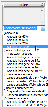

Ajustez l'éclairage intérieur :
- Accédez au
groupe de fonctions Modifier. Dans le panneau déroulant Modèles, ouvrez la liste déroulante et choisissez Ampoule 100 W.
Acceptez les paramètres par défaut de cette lumière photométrique.

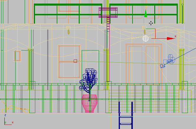

Ajoutez des lumières sur le balcon :

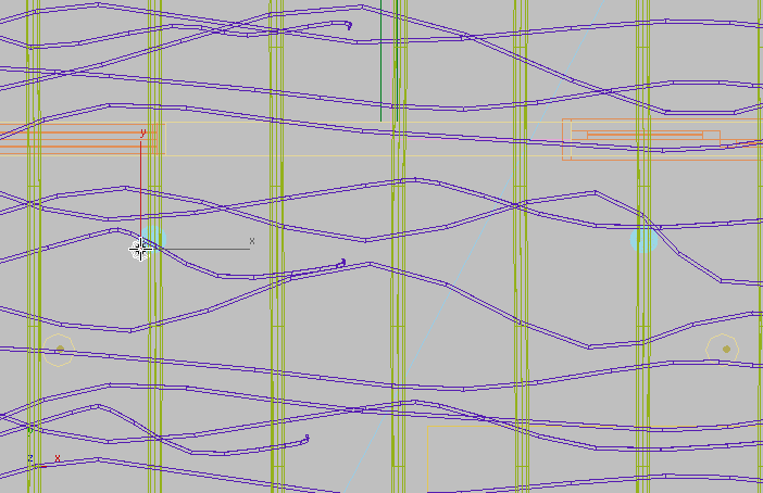

- Activez à nouveau la fenêtre Dessus et
effectuez un zoom avant rapproché sur la zone du balcon.
Il existe deux dispositifs d'éclairage bleus sur le balcon: Ampoulelumineuseconique01 et Ampoulelumineuseconique02.
Créer, activez
- Cliquez à côté de l'Ampoulelumineuseconique01 pour placer la lumière. Sa position exacte n'est pas importante.

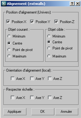

- Dans la barre d'outils principale, cliquez sur
(Aligner), puis cliquez sur Ampoulelumineuseconique01.
- Dans la boîte de dialogue Alignement
groupe Alignement position (écran), activez les cases Position X, Y et Z, puis sélectionnez Centre pour Objet courant et Objet cible. Cliquez sur OK.
Cela permet d'aligner le centre de l'objet lumière avec l'installation lumineuse.

- Accédez au groupe de fonctions Modifier
panneau déroulant Modèles et sélectionnez Ampoule 100 W.
Gardez à l'esprit que la lumière que vous sélectionnez dans cette liste possède les mêmes propriétés qu'une lumière réelle, et doit donc être appropriée pour la zone qu'elle est censée illuminer. En termes d'atténuation de la lumière, par exemple, tous les 10 mètres parcourus, l'intensité lumineuse de cette ampoule de 100 watts diminue jusqu'à 1/100ème de sa force intiale.

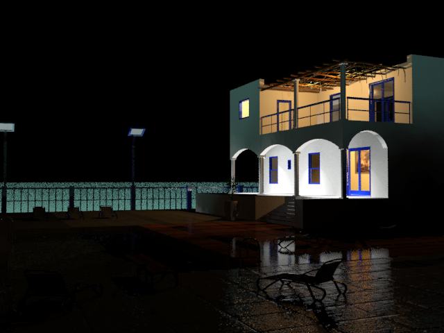

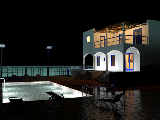

Générez à nouveau le rendu de la scène pour observer le résultat.
- Restaurez la fenêtre Image rendu, puis créez un
clone du rendu actuel de l'image.
- Activez la fenêtre Camera-Terrace (Caméra-Terrasse), puis
générez le rendu de la scène.
Comparez les deux images rendues.
Dans la mesure où vous avez utilisé une couleur jaune (2800 K) pour les objets lumière ampoule 100 W, le balcon supérieur est baigné d'une lumière aux tons jaunes. En outre, la lumière est maintenant visible depuis la porte et les fenêtres des deux pièces dotées de lumières à l'intérieur.
- Réduisez la fenêtre Image rendu.

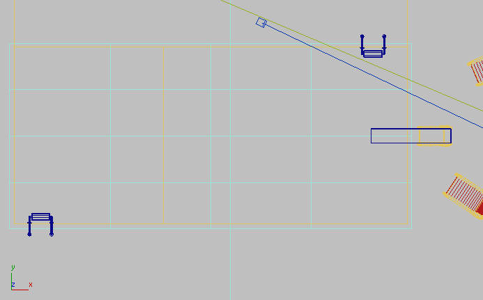

Ajoutez des éclairages halogènes à la piscine :
- Activez la fenêtre Dessus, puis effectuez un
zoom et un
panoramique de façon à voir la piscine, comme indiqué dans l'illustration suivante.
Créer, activez
- Cliquez une fois pour placer un objet lumière sur le bord intérieur de la piscine sur le côté supérieur gauche, comme indiqué dans l'illustration suivante. Cliquez avec le bouton droit de la souris pour terminer la création de l'objet.
Veillez à positionner la lumière de façon à ce qu'elle soit légèrement éloignée de la paroi de la piscine.

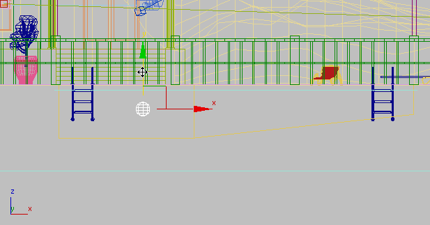

- Activez la fenêtre Face, effectuez un
panoramique de façon à voir la piscine, puis utilisez
(Sélection et déplacement) pour déplacer l'objet lumière sur son axe Y jusqu'à ce qu'il se trouve à mi-chemin entre le fond de la piscine et la surface de l'eau.

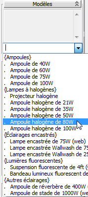

- Accédez au
groupe de fonctions Modifier. Dans le panneau déroulant Modèles, ouvrez la liste déroulante et choisissez Ampoule halogène 80 W.
La couleur par défaut pour ce type de lumière est de 2900 degrés Kelvin, ce qui produit une teinte jaunâtre. Une couleur bleue-blanchâtre est préférable. Vous allez donc maintenant modifier la valeur Kelvin de la lumière en conséquence.
- Dans le panneau déroulant Intensité/Couleur/Atténuation
groupe Couleur, assurez-vous que Kelvin est sélectionné, puis définissez la valeur Kelvin à 8 000,0.

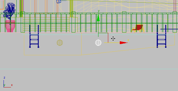

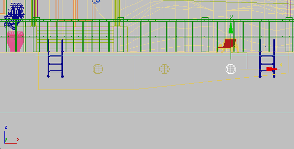

- Dans la fenêtre Face, appuyez sur
Maj tout en déplaçant la lumière pour placer la nouvelle lumière à la moitié de la longueur de la piscine environ.
Dans la boîte de dialogue Options de clonage, assurez-vous que l'option Instance est activée, puis augmentez le nombre de copies à 2. Cliquez sur OK.
3ds Max ajoute deux nouvelles lumières équidistantes.

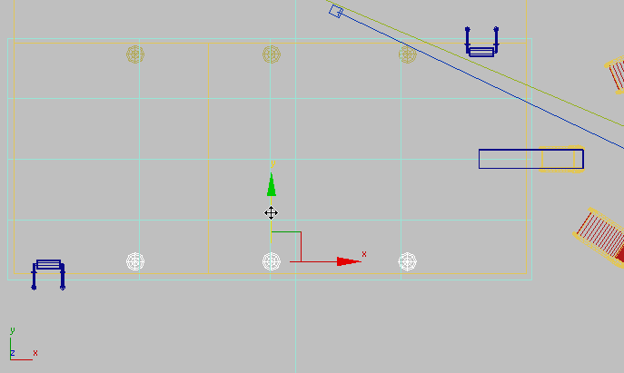

- Activez la fenêtre Dessus. Maintenez la touche
Ctrl enfoncée et cliquez sur les trois objets lumière pour les sélectionner, puis maintenez la touche
Maj enfoncée et déplacez-les pour placer des copies de l'autre côté de la piscine (laissez un peu de distance entre les lumières et la paroi de la piscine).
Dans la boîte de dialogue Options de clonage, assurez-vous que l'option Instance est sélectionnée et que le nombre de copies est égal à 1, puis cliquez sur OK.
Générez le rendu de la villa avec éclairage de la piscine :
- Activez la fenêtre Caméra-Terrasse,
générez le rendu de la scène, puis comparez les deux rendus.
La scène commence à prendre forme. Votre prochaine tâche consistera à ajouter des objets lumière aux mâts d'éclairage qui entourent la piscine.
