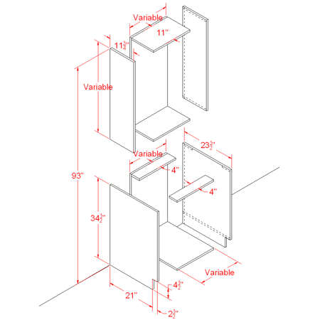

Les meubles de cuisine que vous allez créer dans ce didacticiel sont basés sur les dimensions fournies dans le schéma ci-dessous. En Amérique du Nord, la hauteur et la largeur des meubles de cuisine sont exprimées en pouces, par incréments de trois unités. Le schéma utilise donc des pieds et des pouces plutôt que des unités de mesure métriques.
Schéma présentant les dimensions des meubles de cuisine
Le schéma inclut des dimensions variables pour tenir compte des largeurs et hauteurs de meuble variables.
Une largeur de meuble possible commence à 9 pouces et augmente par incréments de 3 pouces jusqu'à un total maximum de 36 pouces par meuble.
La hauteur des meubles muraux peut commencer à 12 pouces et augmenter par incréments de 3 pouces jusqu'à 30 pouces (avec une autre dimension possible de 39 pouces).
La hauteur standard d'un meuble bas est de 34.5 pouces, plus 1.5 pouce pour le plan de travail.
Pour la plupart des structures, la hauteur maximale du haut d'un meuble mural de taille variable au sol est de 93 pouces.
En vous aidant du schéma, vous allez utiliser les outils de modélisation du ruban pour créer un groupe de meubles de tailles diverses.
Pour commencer, vous allez créer un meuble bas de 18 pouces de large.

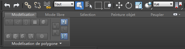

    Par défaut, une version réduite du ruban de modélisation graphite s'affiche directement sous la barre d'outils principale.
    Remarque : Les descriptions fournies dans cette leçon s'appliquent aux postes de travail qui utilisent l'affichage par défaut de la barre d'outils du ruban. Sur votre poste de travail, le ruban peut s'afficher différemment si vous l'avez personnalisé lors d'une session 3ds Max précédente.
  2. Cliquez plusieurs fois sur l'icône d'agrandissement/de réduction jusqu'à ce que le ruban soit entièrement visible.
    Les outils de l'onglet Modélisation de polygone sont désactivés car la scène ne comporte pas encore de modèle de polygone.

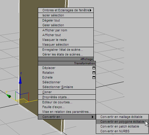

  1. Vérifiez que la boîte est sélectionnée, cliquez dessus avec le bouton droit de la souris, puis, dans le quadrant Transformation (inférieur droit) du Menu quadr., choisissez Convertir en Convertir en polygone éditable.
    Le ruban est mis à jour pour afficher une série d'outils d'édition de polygones.

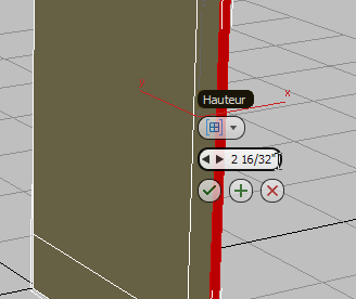

  8. Dans le ruban groupe de fonctions Polygones, maintenez la touche Maj enfoncée et cliquez sur (Extruder).
    (Lorsque vous maintenez la touche Maj enfoncée et que vous cliquez sur l'un de ces outils, 3ds Max affiche les commandes de chariot de cet outil.)
  9. Dans le second contrôle du chariot Extruder, Hauteur, remplacez la valeur par 2,5, puis cliquez sur (OK).

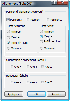

  2. Dans le menu Edition, choisissez Cloner. Dans la boîte de dialogue Options de clonage zone Objet, sélectionnez Copie, puis cliquez sur OK.
  3. Activez (Sélection et déplacement). Dans le champ X, saisissez 17.25.
    Le meuble que vous créez mesure 18 pouces de large du côté extérieur gauche au côté extérieur droit. La valeur 17.25 représente donc la largeur totale de 18 pouces moins la moitié de la largeur des groupes de fonctions gauche et droit (0.75 pouce au total).
  4. Dans la fenêtre, sélectionnez le groupe de fonctions du meuble d'origine, sur la gauche, puis, dans le ruban groupe de fonctions Géométrie, cliquez sur (Attacher) pour activer cette option.
  5. Dans la fenêtre, cliquez sur le groupe de fonctions droit (cloné) du meuble.
    Les deux groupes de fonctions sont combinés en un seul objet.

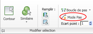

  2. Dans le ruban groupe de fonctions Modifier sélection partie déroulante, cliquez sur (Mode Pas) pour activer ce mode.
    En mode Pas, la sélection de deux sous-objets (dans ce cas, des polygones) entraîne la sélection des polygones qui se trouvent le long du chemin le plus court entre ces deux sous-objets.

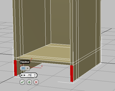

    Le dernier élément du corps du meuble à créer est le socle, ou plaque de bas de porte.
  5. Cliquez à nouveau sur (Mode Pas) pour désactiver ce mode.
  6. Maintenez la touche Ctrl enfoncée et cliquez sur les polygones gauche et droit à la base du meuble.
  7. Dans le ruban groupe de fonctions Polygones, maintenez la touche Maj enfoncée et cliquez sur (Extruder).
  8. Dans le second contrôle du chariot Extruder, Hauteur, indiquez la valeur 0,75, puis cliquez sur (OK).

  4. Dans la barre d'outils principale, cliquez sur (Aligner). Ensuite, dans la fenêtre, cliquez sur le meuble.
  5. Dans la boîte de dialogue Alignement zone Position d'alignement (Univers), activez Position X, Position Y et Position Z. Choisissez Centre dans les groupes Objet courant et Objet cible, puis cliquez sur OK.
  6. Dans la barre d'outils principale, cliquez sur (Sélection et déplacement) et déplacez l'étagère sur son axe Y jusqu'à ce qu'elle touche le groupe de fonctions arrière.

  8. Dans le ruban groupe de fonctions Modélisation de polygone, cliquez sur Mode Modifier.
    Lorsque le mode Modifier est activé, tous les outils de modélisation graphique sont disponibles.

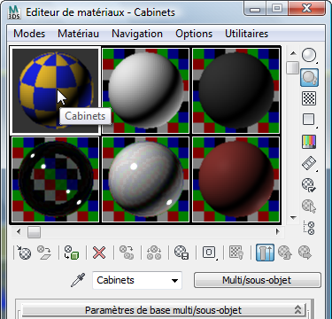

  1. Dans la barre d'outils principale, cliquez sur (Editeur de matériaux) pour ouvrir l'éditeur de matériaux compact.
    Remarque : Il existe deux versions de l'éditeur de matériaux : l'interface compacte et l'interface détaillée. La version détaillée est plus souple lorsque vous concevez des matériaux, tandis que la version compacte est un peu plus pratique si vous devez simplement affecter des matériaux existants.
  2. Cliquez sur le champ échantillon supérieur gauche pour l'activer. Le matériau de ce champ est nommé Cabinets (Meubles).
  3. Dans l'éditeur de matériaux, cliquez sur (Attribuer le matériau à la sélection).
  4. Fermez l'éditeur de matériaux compact.
