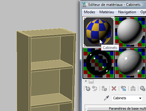

Attribuez ensuite des ID matériau aux polygones afin qu'ils puissent recevoir différents sous-matériaux.
Attribuer des ID matériau :
- Dans la barre d'outils principale, cliquez sur
(Editeur de matériaux) pour ouvrir l'éditeur de matériaux compact.
- Cliquez sur le champ échantillon supérieur gauche pour l'activer. Le matériau de ce champ est nommé Cabinets (Meubles).
- Faites glisser l'échantillon Cabinets et relâchez le bouton de la souris sur le meuble haut pour lui appliquer ce matériau.
La technique glisser-déplacer est une autre façon d'appliquer des matériaux.
Fermez l'éditeur de matériaux compact.
