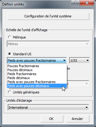

Définir l'échelle de l'unité d'affichage:
    Remarque : Si vous utilisez le produit hors des Etats-Unis, vous pouvez choisir d'utiliser l'échelle de l'unité d'affichage métrique en procédant comme suit. Il est important que l'échelle soit une mesure réaliste, plutôt que le paramétrage Unités génériques par défaut de 3ds Max.
  1. Dans le menu Application, choisissez Réinitialiser pour réinitialiser 3ds Max.
  2. Dans la barre de menus, sélectionnez Personnaliser Définir unités.
    La boîte de dialogue Définir unités s'affiche.
  3. Dans le groupe Echelle de l'unité d'affichage, sélectionnez Norme américaine, si nécessaire.
    Définissez l'échelle sur Pieds avec pouces décimaux, si nécessaire.
    Remarque : Laissez la configuration de l'unité système telle qu'elle est. Celle-ci doit être modifiée uniquement pour réinitialiser l'unité système sur le paramétrage par défaut (pouces) après avoir chargé un fichier qui utilise une unité système différente ou si vous travaillez sur des fichiers tellement énormes ou minuscules que les valeurs n'apparaissent pas correctement dans les champs d'entrées numériques.
  4. Cliquez sur OK pour accepter les modifications.
    Désormais, lorsque vous réalisez quelque chose, ses mesures s'affichent dans les groupes de fonctions de commandes dans des termes réalistes familiers.

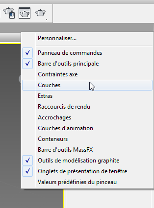

  1. Par défaut, la barre d'outils Couches est masquée lorsque vous lancez 3ds Max. Si elle n'est pas ouverte, cliquez avec le bouton droit de la souris sur un espace vierge sur la barre d'outils principale et sélectionnez Couches dans le menu déroulant.

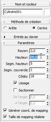

    Immédiatement après avoir créé un objet, vous pouvez modifier ses paramètres tels que la taille et la forme en modifiant ses valeurs sur le panneau déroulant Paramètres dans le groupe de fonctions Créer.
    Conseil : Si, pendant que vous modifiez ces valeurs, vous quittez accidentellement le mode Créer (en cliquant droit sur la fenêtre), l'objet reste sélectionné mais ses paramètres ne sont plus disponibles sur le groupe de fonctions Créer. A ce stade (ou à un autre), vous pouvez accéder au groupe de fonctions Modifier et y régler les paramètres, ou simplement annuler le nouvel objet (Ctrl+Z) et recommencer.
  1. Dans le panneau déroulant Paramètres, remplacez le rayon par 0' 3.0", puis définissez le paramètre Hauteur sur 7' 0.0".

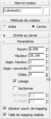

  3. Dans le panneau déroulant Paramètres, modifiez les segments hauteur sur 1, puis modifiez les côtés sur 4.
    Conseil : La plus petite valeur possible de segment hauteur est 1. Vous pouvez réduire la valeur d'un champ numérique en cliquant avec le bouton droit sur la double flèche située à droite du champ dans lequel vous pouvez saisir.
    Le cylindre se transforme en boîte haute avec quatre côtés, ce qui facilite la création de la porte. Vous modifierez ultérieurement le pôle sous forme de cylindre.
