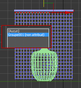

Vous allez maintenant créer une tringle à rideaux et y attacher le rideau.
Pile des modificateurs, développez l'entrée mCloth afin d'afficher le niveau de sous-objet Sommet. Cliquez sur l'entrée Sommet.
Le groupe de fonctions Modifier change pour afficher les panneaux déroulants Sélection adoucie et Groupe, puis les sommets du rideau apparaissent dans les fenêtres.
Image principale : rideau dans la fenêtre Gauche avec ligne supérieure des sommets sélectionnée
Image insérée : liste des groupes du groupe de fonctions Modifier
La liste du panneau déroulant Groupe affiche à présent le groupe que vous venez de créer, Group001, ainsi que son état non affecté. Vous allez affecter une contrainte Noeud au groupe, ce qui signifie que ces sommets seront "collés" à la tringle lors de la simulation.
Groupe Contrainte, cliquez sur le bouton Noeud, puis sélectionnez la tringle à rideaux dans une fenêtre. L'élément Group001 de la liste indique maintenant qu'il est contraint en tant que noeud à l'élément Cylinder001 (la tringle à rideaux).
