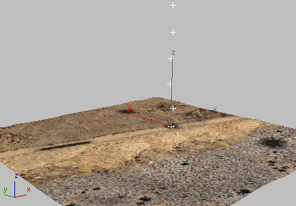

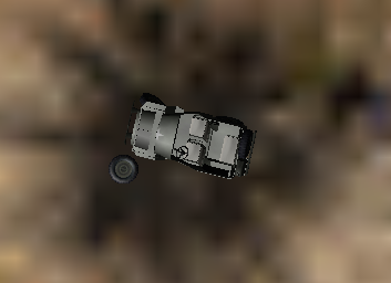

La scène représente un paysage désertique. Le sol comporte des traces de brûlures et les débris d'une jeep ® .
Création du système de particules :
La jeep se trouve sur la route, vers le côté droit du paysage.

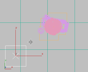

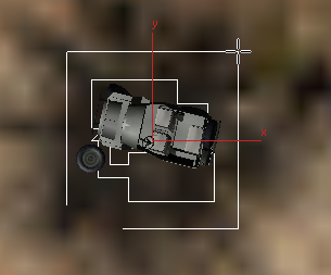

Les particules seront émises à partir de l'aire du cercle, qui est un peu plus petite que la taille de la jeep.
zone Multiplicateur de quantité, remplacez la valeur du paramètre % Fenêtre par 100,0.

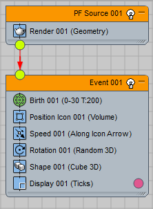

Ajustez les paramètres de Flux de particules :

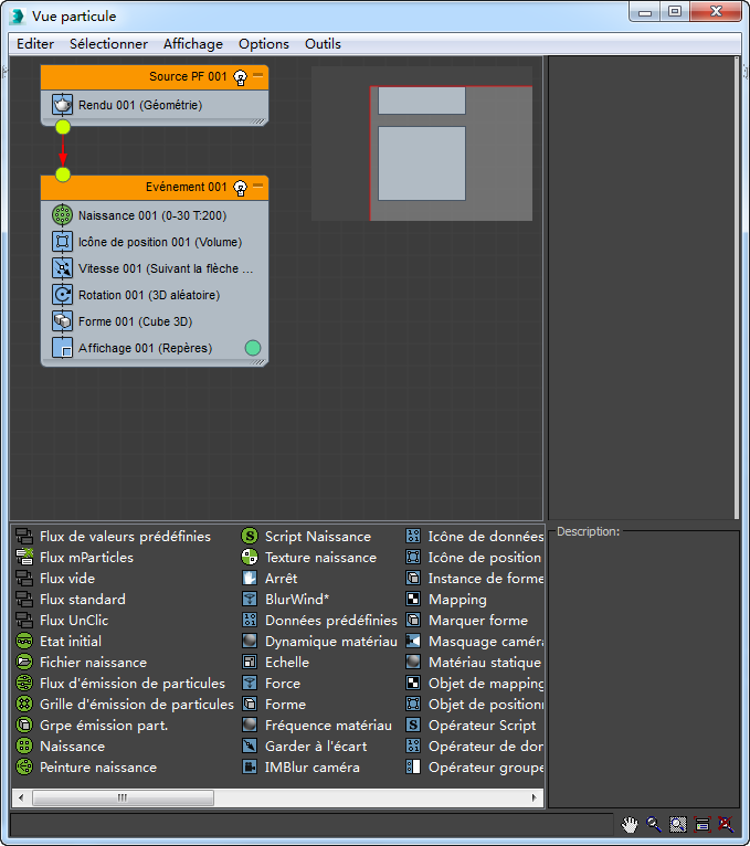

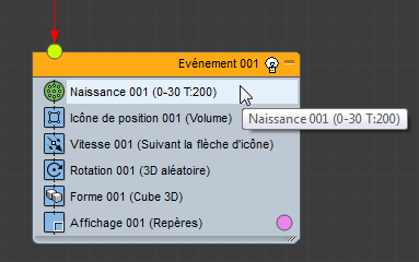

3ds Max ouvre une fenêtre Vue particule.
Vue particule est l'interface principale des systèmes de flux de particules. C'est là que vous ajoutez et ajustez le comportement des particules. Les principales zones de cette fenêtre sont la zone d'affichage des événements, dans la partie supérieure gauche, qui affiche les événements que vous venez de créer, et la zone de "dépôt", en bas à gauche, qui contient les opérateurs que vous pouvez ajouter dans la zone d'affichage des événements.
Actuellement, la zone d'affichage des événements affiche l'opérateur Source PF 01 que vous avez ajouté à la scène et Evénement 01, qui contient les paramètres par défaut.

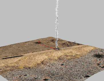

Dans la partie droite de la vue particule, 3ds Max affiche le panneau déroulant Paramètres de l'opérateur Naissance. Comme les champs l'indiquent, l'opérateur Naissance génère 200 particules au total. Il commence à émettre des particules au niveau de l'image 0, puis s'arrête à émettre à l'image 30.
En faisant débuter l'émission au niveau d'une image imaginaire –100, vous demandez à 3ds Max de générer des particules avant que l'animation commence, de sorte qu'il y aura déjà de la fumée dans la scène à l'image 0. En arrêtant l'émission de particules à l'image 300, c'est-à-dire la dernière image de l'animation, vous demandez que la fumée soit visible tout au long de l'animation.
Les particules sont présentes dès l'image 0 et continuent tout au long de l'animation, mais à ce stade, elles ne tourbillonnent pas.
A présent, les particules sont plus nombreuses et commencent à ressembler un peu plus à de la fumée, mais elles se déplacent encore trop rapidement.

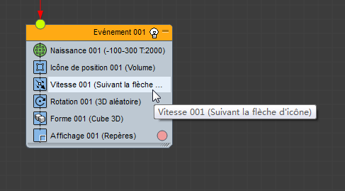

Dans le panneau Paramètres situé sur la droite de la vue particule, 3ds Max remplace le panneau déroulant Naissance par un panneau déroulant Vitesse.

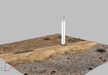

Désormais, la fumée s'élève plus lentement, en une colonne dense. Cet effet est plus satisfaisant, mais sa trajectoire est anormalement droite et verticale.
Avant d'ajouter des effets pour donner un comportement naturel à la fumée, vous allez en ajuster l'affichage dans la fenêtre pour mieux en voir l'effet.
Désormais, le groupe de fonctions Paramètres affiche un panneau déroulant Affichage.
Lorsque vous cliquez sur l'échantillon ou le point, un sélecteur de couleurs permettant de modifier la couleur d'affichage apparaît.

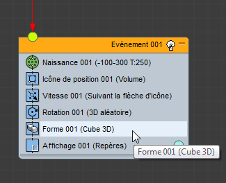

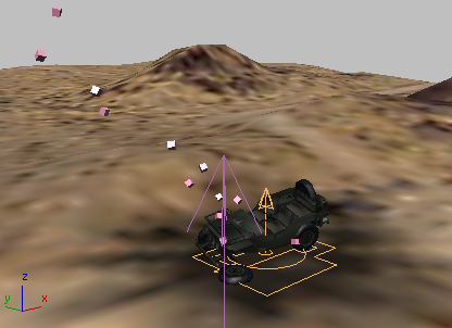

Les particules se présentent désormais sous la forme d'une masse de cubes minuscules, comme vous pouvez le voir dans la fenêtre Perspective.
Ceci n'est pas la forme définitive des particules : il s'agit d'un réglage provisoire qui vous aide à visualiser les effets que vous voulez ajouter.

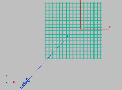

Pour donner un mouvement plus réaliste à la colonne de fumée, vous allez ajouter deux déformations spatiales Vent à la scène.
L'icône de déformation spatiale Vent est un carré avec une flèche sortante. Dans les fenêtres ombrées, le carré est masqué par le terrain, mais dans la fenêtre Perspective, le flèche est plus visible.
Cette déformation spatiale va modéliser le courant ascensionnel provoqué par la chaleur du feu.
Pour ajouter une déformation spatiale Vent :
Cette déformation spatiale permettra de modéliser un vent provenant de l'est.

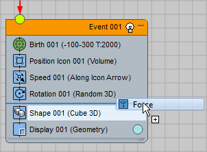

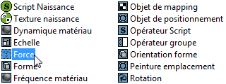

Opérateur Force dans le dépôt
Ajout de l'opérateur Force dans l'événement
3ds Max affiche les paramètres de l'opérateur Force dans un panneau déroulant, dans le panneau Paramètres de droite.

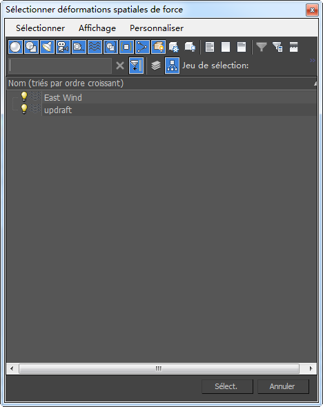

3ds Max ouvre une boîte de dialogue Sélectionner déformations spatiales de force.

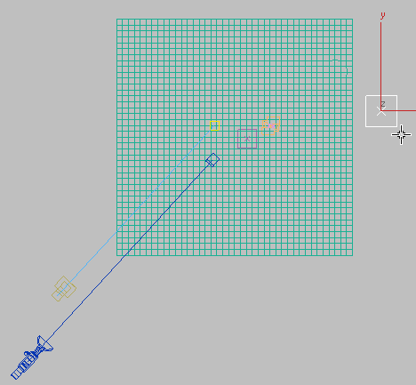

Les particules se déplacent vers le haut et vers l'ouest, comme nous le souhaitons, mais elles sont tellement dispersées que la fumée est difficilement visible. Cela est dû au fait que les paramètres par défaut de Vent sont trop élevés. Vous les corrigerez dans la procédure suivante.
Ajustez les paramètres de déformation spatiale :
zone Force, attribuez la valeur 0,01 au paramètre Portée et la valeur 0,025 au paramètre Déclin.
zone Vent, définissez les paramètres suivants :
Ces valeurs ont été obtenues par tâtonnements.

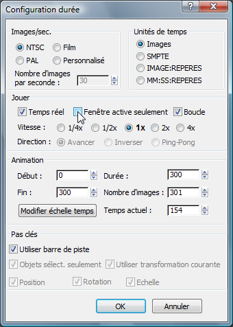

Les particules semblent être un peu plus denses et se déplacer plus lentement, mais il est toujours difficile de voir le système dans la fenêtre Caméra01.
zone Lire, désactivez l'option Fenêtre active seulement et cliquez sur OK.
La fumée est à présent un flux épais visible dans la fenêtre Caméra01. Ce mouvement est contrôlé par les deux déformations spatiales Vent et présente des turbulences lorsqu'il s'élève et dérive vers l'ouest.
