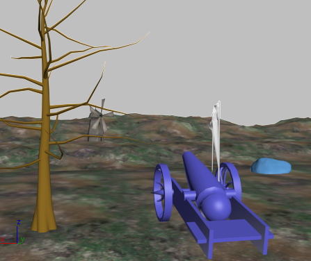

L'ajout de réalisme aux objets de la scène s'effectue en ajoutant des matériaux à leurs surfaces. La texture des matériaux peut inclure des informations issues d'images bitmap et de textures relief pour un rendu 3D. Dans ce didacticiel, le champ de bataille, ainsi que l'arbre, le rocher, le canon et le moulin à vent, obtiennent tous leur apparence à partir du mapping de texture bitmap.

Configuration de votre scène :

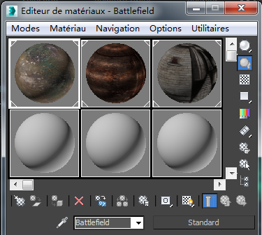

    Par défaut, l'éditeur de matériaux compact affiche six champs échantillon, chacun pouvant contenir des matériaux. En règle générale, plusieurs matériaux sont disponibles et vous préférerez peut-être étendre le nombre de champs échantillon sélectionnables depuis l'éditeur.

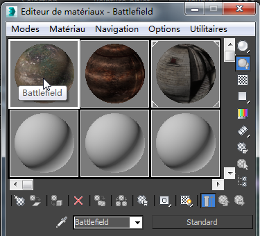

  2. Localisez le champ échantillon de matériau Battlefield et cliquez dessus.
    Notez que le nom Battlefield apparaît dans le champ Nom de matériau sous les champs échantillon.
    Ce matériau a déjà été créé pour votre usage. Il utilise un bitmap comme texture et comprend une texture relief.
  3. Faites glisser le matériau Battlefield du champ échantillon vers l'objet Champ de la fenêtre Caméra001.

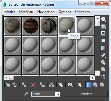

  4. Faites glisser le matériau Stone (pierre) du champ échantillon vers l'objet rocher de la fenêtre. La surface de la pierre prend une texture réaliste.
    Si vous ne pouvez pas voir le champ échantillon du matériau Pierre, cliquez avec le bouton droit de la souris sur l'un des champs échantillons et sélectionnez Fenêtres échantillon 5 X 3 pour afficher plusieurs champs.

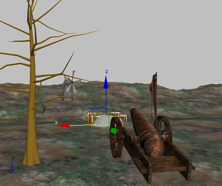

    Toutes les parties du canon ont été groupées ensemble auparavant en une seule entité, appelée un jeu de sélection. De cette façon, lorsque vous choisissez un matériau, il est appliqué à tous les composants du jeu de sélection d'un seul coup.
  1. Dans la liste déroulante du menu principal Jeux de sélection nommés, choisissez Canon.
  2. Dans l'éditeur de matériaux, cliquez sur le champ échantillon Canon, puis sur (Attribuer le matériau à la sélection).
    Cette méthode est une autre façon d'appliquer les matériaux aux objets sélectionnés.

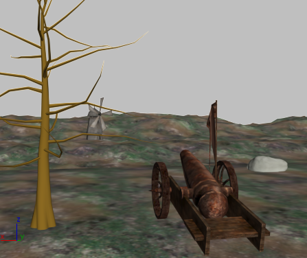

    Dans la mesure où des matériaux ont déjà été affectés au chêne et au moulin à vent, vous pouvez commencer à animer la scène.
