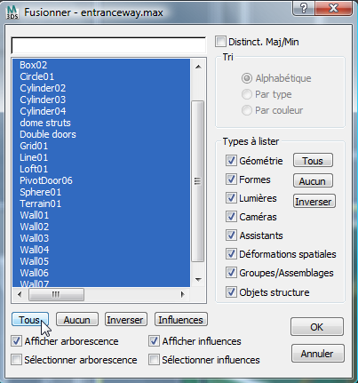

  1. Dans le menu Application, choisissez Importer Fusionner, recherchez le fichier \startup\revolving_door\entranceway.max , puis cliquez sur Ouvrir.
    Après avoir cliqué sur le nom du fichier, la boîte de dialogue Fusionner fichier affiche une vignette de la scène.
  2. Dans la boîte de dialogue Fusionner, cliquez sur le bouton Tous pour sélectionner tous les objets de la scène, puis cliquez sur OK.
    Si la boîte de dialogue Doublon apparaît, cliquez sur Ignorer pour les objets en double.
    La porte pivotante est désormais au centre de l'entrée.

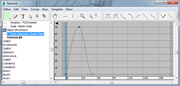

  1. Vérifiez que la porte à deux battants est sélectionnée puis, sur la barre de piste, faites glisser la clé de l'image 100 sur l'image 25. Vérifiez le numéro de l'image dans la barre d'état.
  2. De même, déplacez la clé de l'image 200 sur l'image 50, puis jouez l'animation.
    Les portes s'ouvrent et se ferment plus rapidement.

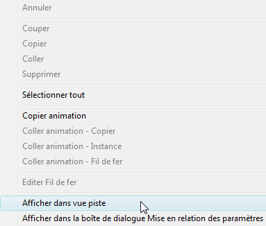

  3. Dans le groupe de fonctions Modifier, recherchez le paramètre Ouvrir animé et cliquez dans le champ numérique avec le bouton droit de la souris. Dans le menu qui s'affiche, sélectionnez Afficher dans vue piste.
    Une fenêtre Vue piste – Editeur de courbes s'ouvre avec le paramètre Ouvrir Porte à deux battants sélectionné.

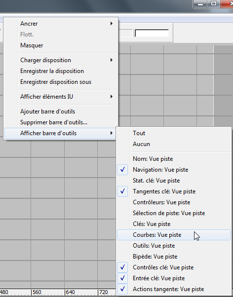

  4. Dans la barre d'outils Vue piste, cliquez sur (Types hors intervalle courbe param.).
    Si vous ne voyez pas ce bouton, cliquez avec le bouton droit sur une zone vide de la barre d'outils Vue piste, puis dans le menu contextuel, choisissez l'option Afficher barre d'outils Courbes : vue piste.

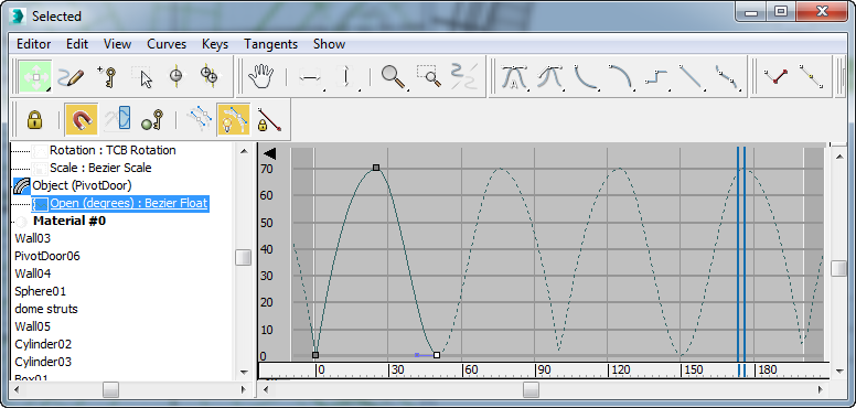

    L'éditeur de courbes affiche désormais la manière dont l'animation sera répétée.
  7. Fermez l'éditeur de courbes.
  8. Jouez de nouveau l'animation.
    Maintenant, les portes s'ouvrent et se ferment pendant toute l'animation.
