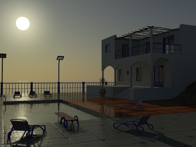

Changez l'heure de la journée à la fin de l'après-midi :
  1. Générez le rendu de la scène, puis créez un clone du résultat.
  2. Réduisez les fenêtres Image rendu.
  3. Dans la fenêtre Face, sélectionnez l'objet Lumière du jour (l'objet soleil et non la rose des vents), puis accédez au groupe de fonctions Mouvement.
  4. Dans le panneau déroulant Paramètres de contrôle groupe Temps, définissez les champs Heure à 18 et Mins. (Minutes) à 30 (6:30 PM ou 18 h 30).
  5. Générez à nouveau le rendu de la vue Caméra-Terrasse.
    La scène est plutôt sombre, mais vous pouvez y remédier en appliquant à l'exposition un paramétrage plus approprié à cette heure du jour.

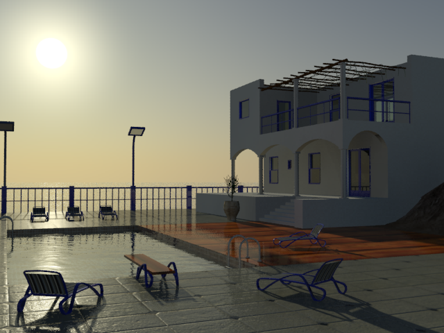

  6. Cliquez sur (Environnement et effets (Contrôles d'exposition)) pour afficher la boîte de dialogue correspondante.
  7. Dans Contrôle de l'exposition photographique mr groupe Exposition, la Vitesse d'obturation est définie selon une exposition adaptée à un angle de caméra faisant face au soleil. Cependant, vous pouvez augmenter la quantité de lumière entrant dans la scène en réglant l'ouverture de l'objectif de la caméra.
  8. Dans la zone Exposure (Expositon), attribuez la valeur 5.6 au champ Aperture (Ouverture).
  9. Générez le rendu de la scène et créez un clone du résultat.
    L'illumination globale est bien meilleure, bien que l'on perde le contour du disque solaire.

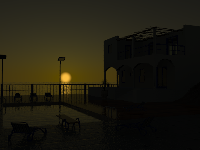

  1. Dans le groupe de fonctions Mouvement panneau déroulant Paramètres de contrôle groupe Temps, définissez les champs Heure à 19 et Mins. (Minutes) à 40 (7:40 PM ou 19 h 40).
  2. Générez à nouveau le rendu de la vue Caméra-Terrasse.
    La scène est extrêmement sombre parce que l'exposition est encore définie sur une heure moins tardive de la journée.

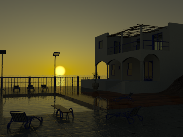

  3. Dans la boîte de dialogue Environnement et effets, définissez la vitesse d'obturation à 100,0 (1/100 sec.).
  4. Générez à nouveau le rendu de la vue Caméra-Terrasse.
    L'ombrage Ciel physique mr produit un dégradé vif du ciel et les détails autour de la piscine sont beaucoup plus visibles.
  5. Si vous jetez un coup d'oeil aux deux autres rendus d'image représentant la même scène à 15 h 00 et à 18 h 30, vous verrez que les contrôles d'exposition de mental ray vous ont permis de créer trois ambiances vraiment différentes.
