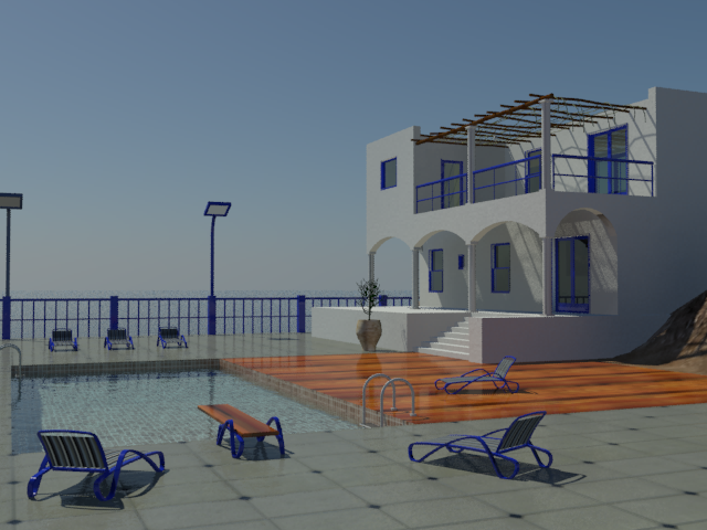

Dans ce didacticiel, vous allez travailler sur une scène de villa méditerranéenne nécessitant des conditions d'éclairage correspondant à une illumination en début, en milieu et en fin de journée.
Pour ce faire, vous allez créer un système lumière du jour et le personnaliser pour qu'il corresponde à une heure et un emplacement précis. Vous allez ensuite définir l'exposition appropriée et associer le système lumière du jour à des objets Portail ciel qui projetteront de la lumière à l'intérieur de la villa. Vous affinerez ensuite l'illumination de fin de journée en réglant le paramètre d'ouverture.
Une fois que vous aurez terminé ce didacticiel, vous verrez comme il est facile de créer des conditions d'éclairage réalistes en fonction de l'heure du jour avec les options d'éclairage mental ray.
