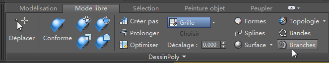

  4. Dans le groupe de fonctions DessinPoly de l'onglet Mode libre du ruban, cliquez sur (Branches).
  5. Maintenez la touche Maj enfoncée et faites glisser le polygone sélectionné vers l'extérieur du casque, puis relâchez le bouton de la souris.
