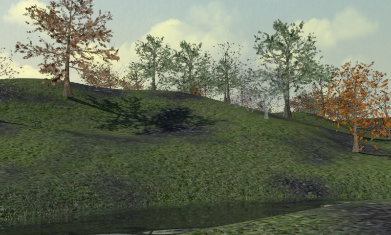

  7. Générez le rendu de la scène.
    Rendu d'une forêt de 50 arbres particules
    Le rendu des 50 arbres particules ne doit pas prendre plus d'une ou deux minutes. En revanche, si la scène comportait des arbres 3D de 30 000 polygones chacun, 3ds Max aurait plus d'un million de polygones à traiter, ce qui augmenterait considérablement le temps de rendu.
    Lorsque vous utilisez des systèmes de particules pour créer des arbres avec des ombres, vous devez être attentif à un point en particulier. Comme le montre l'illustration suivante, la base de l'arbre à gauche ne correspond pas parfaitement à celle de son ombre.
    Tronc non aligné avec l'ombre de l'arbre particules
    N'oubliez pas que vous avez créé deux jeux d'arbres particules : un orienté vers l'avant de la caméra et un autre masqué orienté vers le soleil. Selon les positions respectives de la source de lumière et de la caméra, un arbre masqué peut projeter une ombre qui n'est pas alignée avec l'arbre visible.
    Pour résoudre ce problème, repositionnez l'arbre en modifiant sa valeur initiale ou ajoutez des objets tels que des rochers pour obscurcir les détails indésirables.
