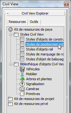

Dans l'Explorateur Civil View, cliquez sur l'onglet Ressources pour l'afficher.
Dans la hiérarchie de l'onglet Ressources, cliquez pour mettre en surbrillance les style de positionnement d'objet.

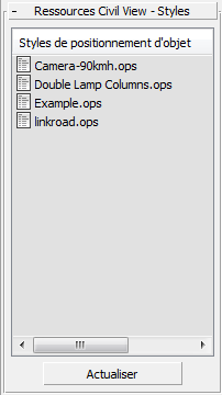

3ds Max ouvre un panneau déroulant Explorateur qui affiche les styles de positionnement d'objet enregistrés.

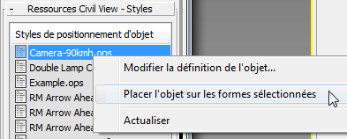

Dans Ressources Civil View - panneau déroulant Styles, liste Styles de positionnement d'objet, cliquez avec le bouton droit sur l'entrée Camera-90kmh.ops , puis dans le menu contextuel, choisissez Appliquer le style aux formes sélectionnées.
3ds Max ajoute une caméra animée à la scène. Si vous déplacez la glissière de temps, vous pouvez voir l'objet caméra se déplacer le long de la route.

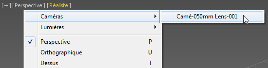

Cliquez ou cliquez avec le bouton droit sur l'étiquette de fenêtre Point de vue (intitulée actuellement "[Perspective]"), puis dans le menu, choisissez Caméras Came-050mm Lens-001.
La fenêtre affiche à présent le point de vue de la caméra.
