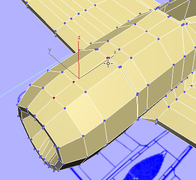

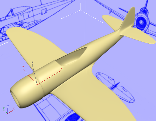

Le haut de la partie avant du fuselage est plat. En arrondissant un peu cette partie, vous améliorerez l'aspect de l'avion.
Préparation de la leçon :
Améliorer la courbure du haut de la partie avant du fuselage :

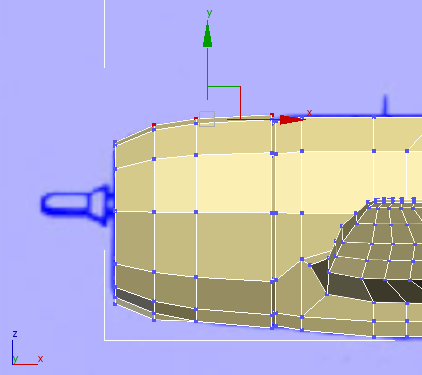

Fenêtre Face

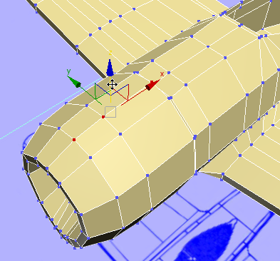

Augmenter la courbure en haut du capot :

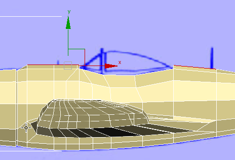

Fenêtre Face
groupe de fonctions Editer, cliquez de nouveau sur L'arrondi du fuselage est à présent très réaliste.
