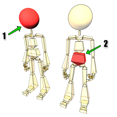

1 et 2 représentent tous deux la racine des personnages.
Les deux structures sont adaptées à la cinématique avant.
La structure de droite est la mieux adaptée à la cinématique inverse.
La figure ci-dessus illustre deux méthodes de liaison de la structure d'un squelette. Toutes deux adaptées à la cinématique. La structure de droite est, toutefois, mieux adaptée à la cinématique inverse.
Dans la structure de gauche, les bras et le torse sont liés au cou. Dans la structure de droite, les bras et le cou sont liés au torse, ce qui constitue une approche plus réaliste.

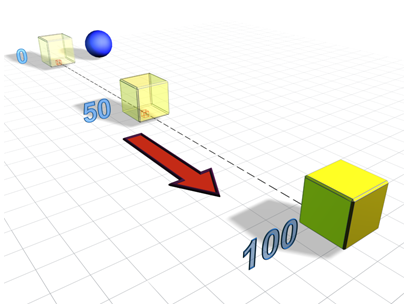

Imaginez que vous liez une sphère stationnaire à une boîte animée.
Animation d'origine, avec balle non liée et stationnaire pendant le déplacement de la boîte.

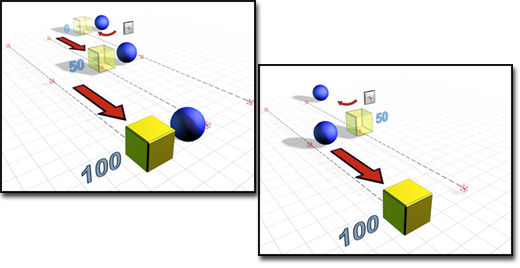

La liaison entre la sphère et la boîte va permettre aux deux objets de se déplacer ensemble. La distance entre la sphère et la boîte est fonction de l'image à partir de laquelle le lien est établi. La liaison de la sphère sur des images différentes produit les effets suivants :
Gauche : la balle liée à l'image 0 suit la boîte sur le côté.
Droite : la balle liée à l'image 50 suit la boîte à une distance de 20 unités.

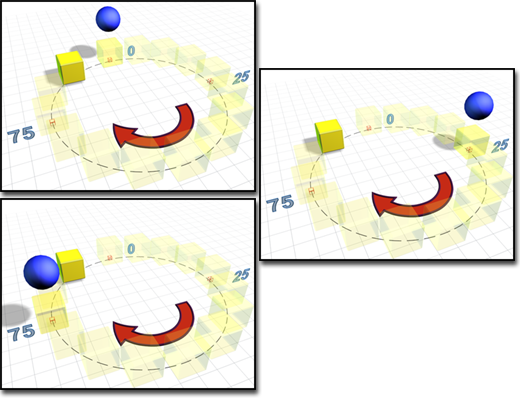

Lorsque vous supprimez le lien d'un enfant à son parent, ses transformations à l'image 0 dépendent des transformations de son parent sur l'image à laquelle le lien est rompu.

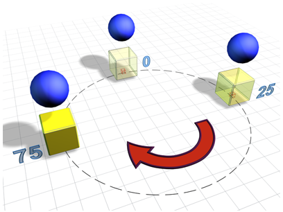

Imaginez une sphère liée à une boîte se déplaçant autour du cadran d'une montre. La boîte commence son déplacement à midi et fait le tour du cadran sur 100 images. La figure montre une boîte se déplaçant dans un cercle avec une sphère liée située au-dessus d'elle.
Animation d'origine, avec balle liée pour suivre la boîte animée.
La sphère cesse de suivre la boîte si vous la déliez. La position de la sphère est fonction de sa position, sa rotation et son échelle sur l'image sur laquelle le lien est supprimé. La suppression du lien de la sphère sur des images différentes produit les effets suivants :
Dans le sens des aiguilles d'une montre en partant du haut : position de la sphère non liée, respectivement aux images 0, 25 et 75.
