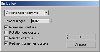

Boîte de dialogue Compression
La boîte de dialogue Emballer comporte des commandes destinées à réorganiser les clusters de texture de manière procédurale dans la boîte de dialogue Editer UVW.
Interface
(liste déroulante)
Définit la méthode de compression :
  • Compression récursive (option par défaut) Permet de compresser les clusters efficacement, mais plus lentement qu'avec la méthode linéaire.
  • Emballage linéaireUtilise une méthode linéaire pour disposer les clusters. Si cette méthode est rapide, elle n'est cependant pas très efficace et laisse généralement une grande quantité d'espace UV inutilisée.
Remplissage
Quantité d'espace entre les clusters.
Pour obtenir les meilleurs résultats, utilisez une valeur faible. Dans la plupart des cas, la valeur par défaut fonctionne correctement.
Normaliser clusters
Lorsque cette option est activée, la disposition finale est mise à l'échelle pour s'adapter à l'espace de coordonnées de texture standard (0,0 à 1,0), indiqué dans l'éditeur par un contour bleu foncé épais. Lorsque cette option est désactivée, la taille finale des clusters, qui occupe l'espace objet, peut être supérieure à la zone de mapping de l'éditeur. Pour obtenir de meilleurs résultats, laissez cette option activée.
Rotation des clusters
Contrôle si la compression fait pivoter les clusters pour réduire la taille de leur boîte englobante. Par exemple, la boîte englobante d'un rectangle qui a subi une rotation de 45 degrés occupe plus d'espace que celle d'un rectangle pivoté de 90 degrés.
Remarque : Dans certains cas, Pack peut faire pivoter les clusters de 90 degrés, même si la Rotation des clusters est désactivée.
Remplir les trous
Lorsque cette option est activée, les clusters de petite taille sont placés dans les intervalles entre les clusters plus importants, afin de tirer le meilleur parti de l'espace de mapping disponible.
Redimensionner les clusters
Lorsque cette option est activée, la compression met les clusters individuels à l'échelle afin que les tailles des élément de texture soient uniformes. En revanche, s'il existe des groupes comportant des valeurs de Priorité de mise à l'échelle, la compression utilise les facteurs d'échelle spécifiés.
OK
Accepte les paramètres, ferme la boîte de dialogue et effectue le mapping comme spécifié.
Annuler
Annule les modifications et ferme la boîte de dialogue.
