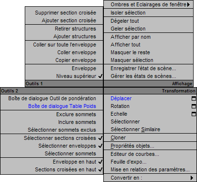

L'interface du modificateur Peau comprend la pile des modificateurs, deux quadrants de menu quadr. et un certain nombre de panneaux déroulants et de boîtes de dialogue.
Accédez à ce niveau de sous-objet pour modifier les enveloppes et les poids des sommets.
Un certain nombre de commandes du modificateur Peau sont disponibles à partir du menu Quadr. dans les quadrants Outils 1 et Outils 2 : Elles apparaissent également dans les panneaux déroulants du modificateur Peau et sont décrites dans leurs rubriques respectives.
