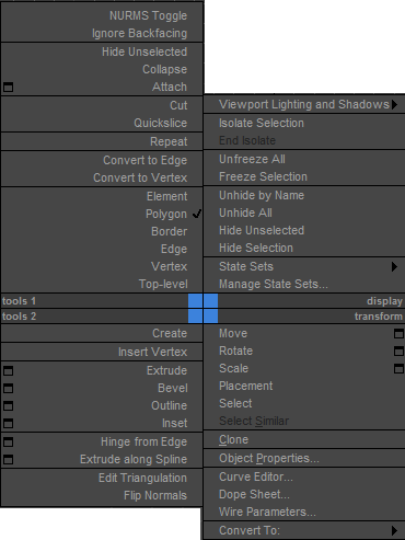

Menu quadr. par défaut pour un objet poly éditable, au niveau de sous-objet Polygone
Ces options sont disponibles depuis le quadrant Transformation :
Permet de déplacer des objets. Cette option équivaut à cliquer sur le bouton Sélection et déplacement de la barre d'outils principale.
vous pouvez ouvrir la boîte de dialogue Saisie transformation en cliquant sur l'icône située à droite de l'option Déplacer dans ce menu.
Permet de faire pivoter des objets. Cette option équivaut à cliquer sur le bouton Sélection et rotation de la barre d'outils principale.
Vous pouvez ouvrir la boîte de dialogue Saisie transformation en cliquant sur l'icône située à droite de l'option Rotation dans ce menu.
Permet de mettre des objets à l'échelle. Cette option équivaut à cliquer sur le bouton Sélection et mise à l'échelle de la barre d'outils principale. Si l'un des autres boutons de l'icône déroulante Sélection et mise à l'échelle est actif dans la barre d'outils principale, cet outil devient actif lorsque vous cliquez sur Echelle dans le menu quadr.
Vous pouvez ouvrir la boîte de dialogue Saisie transformation en cliquant sur l'icône située à droite de l'option Echelle dans ce menu.
Permet de déplacer et de faire pivoter des objets par rapport à d'autres objets dans la scène. Cette option équivaut à cliquer sur Sélectionner et placer dans la barre d'outils principale.
Permet de sélectionner des objets.
Sélectionne automatiquement les objets similaires à la sélection actuelle. Reportez-vous à la rubrique Sélectionner similaire
Permet de cloner des objets. Cela équivaut à choisir l'option Cloner dans le menu Edition.
Affiche la boîte de dialogue Propriétés objet d'un objet sélectionné. Cette commande n'est disponible que si un objet est sélectionné lors de l'ouverture du menu Quadr.
Affiche l'objet sélectionné en haut de la hiérarchie de la vue piste. Cette commande n'est visible que si un objet est sélectionné lors de l'ouverture du menu Quadr.
Permet d'ouvrir et d'afficher la feuille d'expo.
Lance une mise en relation de paramètre pour l'objet sélectionné. Cette commande n'est disponible que si un objet est sélectionné lors de l'ouverture du menu Quadr.
Ce sous-menu vous permet de convertir l'objet sélectionné en un maillage éditable, un patch éditable, un maillage gPoly, une spline éditable, une surface NURBS ou un poly éditable. Cette commande n'est disponible que si un objet est sélectionné lors de l'ouverture du menu Quadr.
Ces options sont disponibles dans le quadrant Affichage :
« Verrouiller » une lumière signifie que la lumière reste allumée jusqu'à ce qu'elle soit déverrouillée, qu'elle projette des ombres ou non. Lorsqu'une lumière est verrouillée, le fait de sélectionner N'afficher que éclairages sélectionnés ou Afficher automatiquement les éclairages sélectionnés ne l'éteint pas.
Cette option équivaut à l'option du même nom dans le groupe de fonctions Eclairage et ombrage (pilotes hérités) ou le groupe de fonctions Apparence et style visuel (pilote Nitrous) pour la configuration des fenêtres : la modification de ce paramètre à cet endroit modifie le paramètre actif dans la boîte de dialogue Préférences, et vice-versa.
L'outil Isoler sélection vous permet d'éditer votre sélection alors que le reste de la scène est masqué.
Quitte le mode Isoler.
Dégèle tous les objets gelés.
Gèle les objets sélectionnés. Les objets gelés sont visibles dans les fenêtres, mais ne peuvent pas être manipulés.
Affiche une version de la boîte de dialogue Sélectionner dans la scène que vous pouvez utiliser pour choisir des objets dans une liste à afficher.
Affiche tous les objets masqués.
Masque tous les objets visibles à l'exception de ceux sélectionnés. Les objets masqués existent toujours dans la scène, mais n'apparaissent pas dans les fenêtres ou les rendus.
Masque les objets sélectionnés.
Ouvre un sous-menu pour utiliser des jeux d'états :
Ouvre la boîte de dialogue Jeux d'états.
Les deux quadrants du côté gauche du menu Quadr. par défaut s'appellent Outils 1 et Outils 2. Ces quadrants contiennent des commandes propres à diverses géométries et divers modificateurs (tels que les éclairages), les géométries éditables, notamment le niveau de sous-objet actuel, et les caméras. Ces quadrants ne s'affichent que si l'un des éléments correspondants est sélectionné à l'ouverture du menu Quadr.
