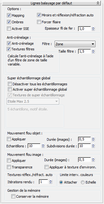

Panneau déroulant Rendu lignes de balayage par défaut
Ce panneau déroulant permet de définir les paramètres du rendu lignes de balayage par défaut.

Zone Options
Mapping
Désactivez cette option pour ignorer toutes les informations de mapping afin d'accélérer le rendu lors des essais. Affecte les réflexions automatiques et les textures d'environnement ainsi que le mapping du matériau. Valeur par défaut : activé.
Miroirs et réflexion/réfraction auto
Ignore les textures de réflexion et les textures de réfraction automatiques afin d'accélérer les rendus durant les essais.
Ombres
Lorsque cette option est désactivée, les ombres projetées ne sont pas rendues. Cela peut accélérer le rendu des tests. Valeur par défaut : activé.
Forcer filaire
Sélectionnez cette option pour que toutes les surfaces de la scène soient rendues en filaire. Vous pouvez choisir l'épaisseur du fil de fer en pixels. Valeur par défaut=1.
Activer SSE
Lorsque cette option est activée, le rendu utilise SSE (extensions SIMD d'émission en continu). (SIMD est l'acronyme de Single Instruction, Multiple Data.) Selon le nombre d'unités centrales de votre système, cette option peut réduire le temps de rendu. Cette option est désactivée par défaut.
Zone Anti-crénelage
Anti-crénelage
L'option Anti-crénelage lisse les arêtes irrégulières le long des diagonales et des lignes courbes au moment du rendu. Désactivez cette option uniquement lors du rendu des images test quand la vitesse prime sur la qualité de l'image.
La désélection de l'option Anti-crénelage désactive le paramètre Forcer fil de fer (voir ci-dessus). La géométrie est rendue selon le matériau affecté, même si le paramètre Forcer fil de fer est activé.
La désélection de l'option Anti-crénelage désactive les éléments de rendu. Si vous devez effectuer un rendu des éléments, assurez-vous que l'option Anti-crénelage est activée.

Zone Mouvement flou objet
Vous pouvez déterminer à quel objet vous souhaitez appliquer la propriété Mouvement flou objet en cochant la case du même nom dans le groupe Mouvement flou objet de la boîte de dialogue Propriétés. Le mouvement flou objet applique un effet flou à l'objet en créant de multiples " segments " d'images de l'objet pour chacune des images. Les mouvements de caméra sont pris en compte. Le mouvement flou objet est appliqué durant le processus de rendu.
Appliquer
Active ou désactive l'objet de mouvement flou sur la totalité de la scène. Tous les objets affectés d'une propriété Mouvement flou objet seront rendus avec un mouvement flou.
Durée

Zone Mouvement flou image
Vous pouvez déterminer à quel objet vous souhaitez appliquer la propriété Mouvement flou image en cochant la case Image dans le groupe Mouvement flou de la boîte de dialogue Propriétés de l'objet. Cette option donne un mouvement flou à l'objet en créant un effet de maculage plutôt que de multiples images. Les mouvements de caméra sont pris en compte. Le mouvement flou image est appliqué une fois le rendu achevé.

Appliquer
Active ou désactive le mouvement flou d'image sur la totalité de la scène. Tous les objets affectés d'une propriété Mouvement flou image seront rendus avec un mouvement flou.

Zone Textures réflex./réfract. auto
Itérations rendu
Définit le nombre de réflexions inter-objet dans les textures de réflexion automatiques non plates. L’augmentation de cette valeur peut parfois améliorer la qualité de l'image mais elle augmente également le temps de rendu des réflexions.
Zone limitation intervalle de couleurs
Cette option permet de gérer l'excédent de luminosité en abaissant ou en mettant à l'échelle les composants de couleurs (RVB) hors intervalle (01). Les reflets spéculaires peuvent faire que les composants de couleurs dépassent l'intervalle définie alors que les filtres de valeur négative peuvent entraîner la réduction de la valeur des composants de couleurs au-dessous de l'intervalle. Choisissez l'une des deux options pour contrôler la façon dont le rendu traitera les composants hors intervalle.
  • AttacherPour garder tous les composants de couleurs dans l'intervalle, l'option Attacher abaisse à 1 la valeur de toute couleur supérieure à 1 et augmente à zéro toutes les couleurs inférieures à zéro. Les valeurs comprises entre 0 et 1 ne sont pas modifiées. Les couleurs très claires ont tendance à être rendues blanches lorsque vous utilisez l'option Attacher, car les informations de teinte peuvent être perdues au cours du processus.
  • EchellePour conserver les composants dans l'intervalle, l'option Echelle préserve la teinte des couleurs très claires en mettant à l'échelle les trois composants de couleur, de telle sorte que le composant maximal ait une valeur de 1. Notez cependant que cela peut modifier l'aspect des reflets.
Zone Gestion de la mémoire
Conserver la mémoire
Lorsque cette option est activée, le rendu utilise moins de mémoire, ce qui augmente le temps nécessaire. Ceci représente une économie de mémoire de 15 à 25 pour-cent. Le temps supplémentaire requis est d'environ 4 pour-cent. Cette option est désactivée par défaut.
