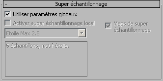

Panneau déroulant Super échantillonnage
Le panneau déroulant Super échantillonnage est utilisé par les matériaux Architectural, Lancer de rayons, Standard et Encre et Peinture. Il permet de choisir une méthode de super échantillonnage. Le super échantillonnage applique un anti-crénelage supplémentaire au matériau. Cela prend plus de temps; mais permet d'améliorer la qualité de l'image. Le super échantillonnage est particulièrement utile lorsque vous avez besoin de générer le rendu de reflets spéculaires très lisses, d'une map de relief subtile ou de résolutions élevées.

Interface
Utiliser paramètres globaux
Lorsque cette option est activée, le matériau utilise les options de super échantillonnage définies dans le panneau déroulant Rendu lignes de balayage par défaut. Valeur par défaut : activé.
Activer super échantillonnage local
Lorsque cette option est activée, le super échantillonnage est appliqué au matériau. Cette option est désactivée par défaut.
[Liste déroulante d'échantillonnage]
Permet de choisir la méthode de super échantillonnage à appliquer. La liste n'est pas active, sauf si l'option Utiliser paramètres globaux est désactivée. La valeur par défaut est Etoile Max 2.5.
Maps de super échantillonnage
Lorsque cette option est activée, les maps appliquées au matériau font également l'objet d'un super échantillonnage. Lorsqu'elle est désactivée, le super échantillonnage utilise les moyennes des pixels des maps. Ce commutateur est actif uniquement si l'option Utiliser paramètres globaux est désactivée. Valeur par défaut : activé.
