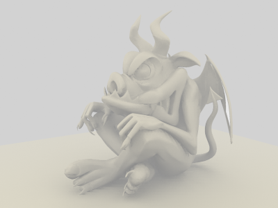

Rendu d'un modèle sans effet de volume
Rendu du même modèle avec un effet de brume
