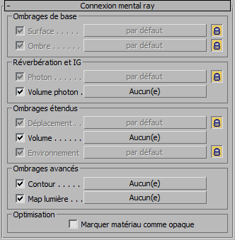

Le panneau déroulant Connexion mental ray est disponible pour tous les types de matériaux, à l'exception du matériau Multi/sous-objet et des matériaux mental ray (pour lesquels il serait redondant). Il vous permet d'ajouter un ombrage mental ray aux matériaux 3ds Max classiques. Ces effets sont visibles seulement lorsque vous utilisez le rendu mental ray.
Remarque : Par ailleurs, vous ne pouvez affecter des ombrages aux options de ce panneau déroulant que si le rendu mental ray est actif.
Interface
Une bascule et un bouton sont disponibles pour chaque type d'ombrage.
- La bascule permet d'activer ou de désactiver l'ombrage affecté
Si aucun ombrage n'est affecté, la bascule n'a aucun effet.
- Le bouton vous permet d'affecter un ombrage au type de composant. Cliquez dessus pour afficher le navigateur de matériaux/maps : l'affectation d'un ombrage est similaire à l'affectation d'une map à un composant d'un matériau standard.
Tant qu'un ombrage est affecté, son nom apparaît sur le bouton.
Outre la bascule et du bouton, certains types d'ombrages possèdent un bouton de verrouillage (sur la droite). Lorsque ce dernier est activé, le composant est hérité du matériau de base et vous ne pouvez pas affecter d'ombrage. Par exemple, par défaut, le composant Surface est verrouillé et la surface est ombrée en fonction des paramètres du matériau 3ds Max (paramètres de base, maps, etc.). Désactivez ce bouton pour remplacer les paramètres du matériau de base par un ombrage mental ray. Remarque : l'utilisation d'un ombrage pour le composant Surface peut donner lieu à un matériau dont l'aspect dans les rendus mental ray est complètement différent de celui qu'il a dans le champ échantillon, les fenêtres et les rendus par lignes de balayage.
Zone Ombrages de base
- Surface
- Ombre la surface des objets qui utilisent ce matériau. Par défaut : Verrouillé sur le matériau parent.
Outre tous les matériaux 3ds Max habituels, vous pouvez affecter au composant Surface les matériaux ou ombrages mental ray suivants :
Remarque : Contrairement à un matériau 3ds Max standard, si vous affectez au composant Surface un bitmap avec le recouvrement désactivé, la couleur d'origine de la surface ne sera pas visible. Dans les rendus, vous ne voyez que la map non recouverte et aucune autre partie de l'objet.
