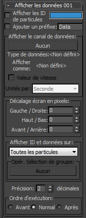

Interface
Afficher les ID de particules
Affiche le numéro d'identification de chaque particule avant les données affichées. Les particules sont numérotées par ordre de création, 1 étant attribué à la première particule créée. Le numéro d'identification est suivi d'un symbole > pour le distinguer des données.
[échantillon couleur]
Affiche la couleur utilisée pour l'affichage des données. Le logiciel choisit aléatoirement une couleur différente pour chaque opérateur Afficher les données ajouté au système. Pour changer la couleur, cliquez sur l'échantillon correspondant, puis utilisez la boîte de dialogue Sélecteur de couleurs pour en choisir une autre.
Remarque : Si l'émetteur est sélectionné, les données sont affichées en blanc.
Ajouter un préfixe
Permet d'ajouter un préfixe personnalisé que vous spécifiez dans la zone de texte. Il n'est pas nécessaire d'ajouter un espace au texte : l'opérateur sépare automatiquement le préfixe des données. Le préfixe est affiché entre le numéro d'identification (le cas échéant) et les données.
Zone Afficher le canal de données
[bouton Canal de données]
Cliquez sur ce bouton pour sélectionner le canal de données à afficher. Choisissez le canal dans la boîte de dialogue Sélectionner canal de données.
Type de données
Ce champ en lecture seule indique le type des données affichées.
Afficher comme
Indique la manière dont les données sont affichées. Si une seule option est disponible, le champ est en lecture seule. Si plusieurs options sont disponibles, comme dans le cas de données de type Réel, une liste déroulante vous permet de faire votre choix.
Valeur du taux de révolution/Valeur de vitesse
Si l'option Afficher comme est définie sur Angle, c'est l'option Valeur du taux de révolution qui est proposée ici. Si l'option Afficher comme est définie sur Unité univers, c'est l'option Valeur de vitesse qui s'affiche. Cochez la case pour activer l'option.
Unités par
Lorsque l'option Valeur du taux de révolution/Valeur de vitesse est activée, ce paramètre permet de définir l'intervalle de temps correspondant.
Zone Décalage écran
Utilisez ces valeurs pour ajuster le positionnement des données de script par rapport à la position des particules, en pixels. En utilisant différentes valeurs de décalage et plusieurs opérateurs Script et Afficher le script, vous pouvez afficher plusieurs données à la fois.
Afficher ID et données sur
Permet de filtrer les particules pour l'affichage des données. Les options disponibles sont les suivantes :
  • Toutes les particules : affiche les données de toutes les particules dans les fenêtres.
  • Particules sélectionnées uniquement : affiche des données uniquement pour les particules sélectionnées. Pour sélectionner des particules, utilisez le groupe de fonctions Modifier > commandes de panneau déroulant Sélection et utilisez les méthodes de sélection de fenêtre standard pour choisir les particules dont vous voulez afficher les données (pour plus d'informations, reportez-vous à la documentation sur le Flux de particules).
  • Sélection de groupe uniquement : affiche des données uniquement pour les particules sélectionnées en groupe. Le bouton Opérateur Sélection de groupe permet spécifier l'opérateur applicable.
Si l'option Afficher ID et données sur est définie sur Sélection de groupe uniquement et si le système de particules contient au moins un opérateur Sélection de groupe, cliquez sur ce bouton pour définir l'opérateur Sélection de groupe ou Masquage de caméra spécifiant les particules auxquelles doit s'appliquer l'opérateur Afficher les données.
Précision
Pour les valeurs flottantes, définit le nombre de chiffres après la virgule à afficher. Intervalle : de 0 à 8 (0 = aucune décimale).
Ordre d'exécution
Définit le moment d'affichage des données :
  • Avant : affiche les données des particules avant tout opérateur inclus dans l'événement.
  • Normal : affiche les données selon l'ordre d'exécution courant des opérateurs. Vous pouvez utiliser deux opérateurs Afficher les données (un au-dessus et un en dessous de l'opérateur Données en question) pour voir comment l'opérateur modifie certaines données.
  • Après : affiche les données après que tous les opérateurs de l'événement ont été exécutés.
