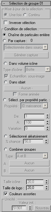

Interface
Groupe Mise à jour de la sélection
Choisissez le mode de calcul du statut de sélection :
  • Une fois L'opérateur détermine le statut de sélection une fois seulement, au moment où la particule entre dans l'événement.
  • Continu L'opérateur calcule le statut de sélection à chaque image.
Selon les autres options, l'opérateur Sélection de groupe peut détecter la modification du statut de sélection d'une image à l'autre, sur une base d'un échantillonnage de sous-images.
Inverser sélection
Cette option inverse la sélection des particules.
Groupe Condition de sélection
Cette option détermine la méthode utilisée par l'opérateur pour sélectionner les particules. Vous disposez des options suivantes :
Chaîne de particules entière
Permet de sélectionner toutes les particules de l'événement. Utilisez-la si les sélections de particules fusionnent dans l'événement en cours, et si vous planifiez dans un événement ultérieur de séparer les particules à l'aide d'un opérateur Sélection de groupe instancié.
Par capture
Permet de sélectionner les particules en fonction de celles sélectionnées au niveau des sous-objets de la source PF, ou toutes les particules présentes dans l'événement de l'image actuelle. Le nombre de particules sélectionnées apparaît en regard de Par capture.
Pour sélectionner les particules, choisissez une des sources suivantes dans le menu déroulant puis cliquez sur Générer capture :
  • Sélectionné dans source PF Cette option sélectionne les particules choisies au niveau des sous-objets particules de la source PF. Avant d'utiliser cette option, assurez-vous que les paramètres du multiplicateur de quantité de l'objet de la source PF (% Fenêtre et % Rendu) sont identiques.
  • Tous dans événement courant Cette option sélectionne toutes les particules dans l'événement de l'image en cours.
Générer capture
Cliquez pour sélectionner les particules selon une méthode proposée par la liste déroulante. Le nombre de particules sélectionnées apparaît en regard de Par capture.
Après avoir généré une capture, vous pouvez modifier la sélection de particules de l'image ou du sous-objet sans influencer la sélection dans cet opérateur Sélection de groupe. Gardez à l'esprit que la sélection est basée sur les ID de particule. En conséquence, si le nombre de particules dans la fenêtre ne correspond pas à celui du le rendu, l'effet global peut être complètement différent. Pour utiliser ce type de sélection efficacement, synchronisez le pourcentage de particules dans la fenêtre et dans le rendu.
Dans volume icône
Affiche l'icône Sélection de groupe dans les fenêtres et sélectionne toutes les particules contenues dans celle-ci. Si l'option Mise à jour de la sélection (voir plus haut) est définie sur Une fois, seules les particules se trouvant dans l'icône du début de l'événement sont sélectionnées. Si l'option Mise à jour de la sélection est définie sur Continu, les particules ne font partie du groupe que lorsqu'elles sont présentes dans le volume de l'icône ; la sélection peut donc changer pendant l'animation.
  • Type d'icône Cette option configure la forme globale de l'icône : boîte, cylindre ou sphère. La taille initiale de l'icône est définie par le paramètre Taille icône, près du bouton du panneau déroulant. Pour changer la forme et la taille de l'icône, modifiez ce paramètre ou utilisez une échelle uniforme et non uniforme. Vous pouvez aussi déplacer, faire pivoter et animer l'icône pour changer la zone de sélection.
  • Echantillonnage sous-image Quand cette option est désactivée, le mouvement de l'icône ou de l'objet de référence est considéré comme linéaire entre les images. Si l'icône ou l'objet est doté d'un mouvement rapide et complexe, activez-la pour calculer plus précisément l'emplacement de l'icône/objet.
    Remarque : Ce paramètre s'applique aussi à l'option Dans objet (voir plus loin).
Dans objet
Permet de désigner un objet arbitraire comme volume de sélection pour les particules du groupe. Après avoir choisi cette option, cliquez sur le bouton Aucun, puis sélectionnez un objet de référence à utiliser comme zone englobante de sélection. Toutes les particules de l'objet de référence sont sélectionnées. Si cet objet ne définit aucun espace clos, la sélection résultante risque d'être incohérente.
Remarque : L'option Echantillonnage sous-image (voir plus loin) s'applique à Dans objet et à Dans volume icône.
  • Forme animéeActivez cette option si l'objet de référence est animé de sorte à modifier sa forme ou son volume.
Sélect. par propriété partic
Utilise les propriétés des particules pour définir le jeu de sélection. Cette option apparaît entre parenthèses dans l'événement, après le nom de l'opérateur. Dans la liste Propriété, sélectionnez l'une des options suivantes :
  • AgeCette option utilise l'âge des particules pour définir le sous-ensemble. Toutes les particules dont l'âge est compris dans la plage De/A sont sélectionnées. Utilisez le paramètre Variation pour changer l'état de la sélection.
  • ID naissanceCette option utilise un ID de particule unique pour définir le sous-ensemble. Toutes les particules dont l'ID est compris dans la plage De/A sont sélectionnées. Utilisez le paramètre Variation pour changer l'état de la sélection.
    Remarque : La propriété ID naissance ne peut pas être mise à l'échelle par rapport aux paramètres du multiplicateur de quantité relatifs à l'objet de la source PF.
  • DirectionCette option utilise les vecteurs de vitesse de particule et de direction d'icône pour déterminer le sous-ensemble de sélection. Les particules sont sélectionnées si les vecteurs de vitesse correspondants s'avèrent proches du vecteur d'icône. Lorsque cette option est sélectionnée, l'icône représente une flèche dans un cône pour afficher les effets du paramètre Divergence. Toutes les particules dotées d'un vecteur de vitesse inclus dans ce cône sont sélectionnées. Les paramètres Divergence et Variation sont exprimés en degrés.
  • EchelleCette option utilise la valeur d'échelle de particule pour définir le sous-ensemble de sélection. La valeur d'échelle étant un vecteur, et les valeurs De et A scalaires, la valeur maximale des composants d'échelle permet de définir l'inclusion de l'intervalle.
  • Flottant scriptCette option utilise un canal de données flottantes de particule pour définir le sous-ensemble de sélection. En général, un opérateur Script gère le canal de données flottantes.
  • TailleCette option utilise la taille des particules pour définir le sous-ensemble de sélection. Les paramètres d'opérateur Forme et Echelle contrôlent la taille des particules. Comme pour l'option Echelle, l'opérateur utilise la valeur maximale des composants des vecteurs de taille pour définir l'inclusion de l'intervalle.
  • VitesseCette option utilise la vitesse des particules pour définir le sous-ensemble de sélection. Les paramètres De, A et Variation sont définis en unités par seconde.
  • Index uniformeParamètre d'ID de particule pouvant être mis à l'échelle. Si le paramètre Multiplicateur de quantité est défini sur 100 %, Index uniforme est identique à l'index ID naissance. Si le paramètre Index uniforme est utilisé, la zone contenant les particules sélectionnées s'avère cohérente, quels que soient les paramètres Multiplicateur de quantité.
Sélectionné aléatoirement
Sélectionne les particules de façon aléatoire. Le paramètre % chance définit le nombre de particules qui seront sélectionnées. Une valeur de 100 % implique que toutes les particules sont sélectionnées et une valeur de 50 % que la moitié environ est sélectionnée.
Combiner groupes
Sélectionne les particules via une combinaison de sous-ensembles de sélection définis par d'autres opérateurs Sélection de groupe. Les boutons A et B définissent les autres opérateurs Sélection de groupe. Les combinaisons disponibles sont les suivantes :
  • A et BUne particule est sélectionnée si elle l'est par les opérateurs A et B.
  • A ou BUne particule est sélectionnée si elle l'est par l'opérateur A ou B.
  • A ou B, pas les deuxUne particule est sélectionnée si elle l'est par l'opérateur A, mais pas par l'opérateur B, ou vice-versa.
  • A, pas BUne particule est sélectionnée si elle l'est par l'opérateur A, mais pas par l'opérateur B.
Taille icône
Cette option détermine la taille de l'icône 3D. Elle n'est disponible que pour les conditions de sélection Dans volume icône et Sélect. par propriété partic.: Direction.
Taille de logo
Cette option définit la taille du logo, ce qui n'affecte en rien les particules.
Couleurs assorties
Lorsque cette option est activée, la couleur de l'icône 3D est synchronisée avec celle de l'opérateur Affichage de l'événement en cours. Lorsqu'elle est désactivée, l'icône utilise la couleur standard des opérateurs Flux de particules (le bleu).
Zone Unicité
Ces options définissent la randomisation pour les conditions de sélection Sélectionné aléatoirement et Sélect. par propriété partic.
Valeur de départ
Indique la valeur de randomisation.
Nouveau
Calcule une nouvelle valeur de départ à l'aide d'une formule de randomisation.
