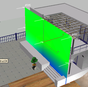

Photomètre calculé dans une fenêtre Perspective
Les flèches pointent vers la lumière mesurée.

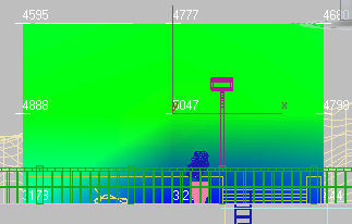

Photomètre calculé dans une fenêtre orthographique
Dans les fenêtres orthographiques, il peut être plus simple d'en savoir plus sur les valeurs calculées.

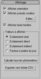

groupe de fonctions Général. Valeur par défaut : activé. Editer Cliquez ici pour ouvrir l'assistant Analyse de l'éclairage
groupe de fonctions Général, où vous pouvez changer les paramètres des pseudo-couleurs.
Permet de choisir le type de lumière à mesurer. Chaque photomètre peut uniquement mesurer un type d'éclairage à la fois.
