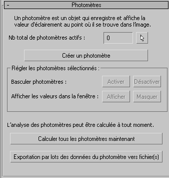

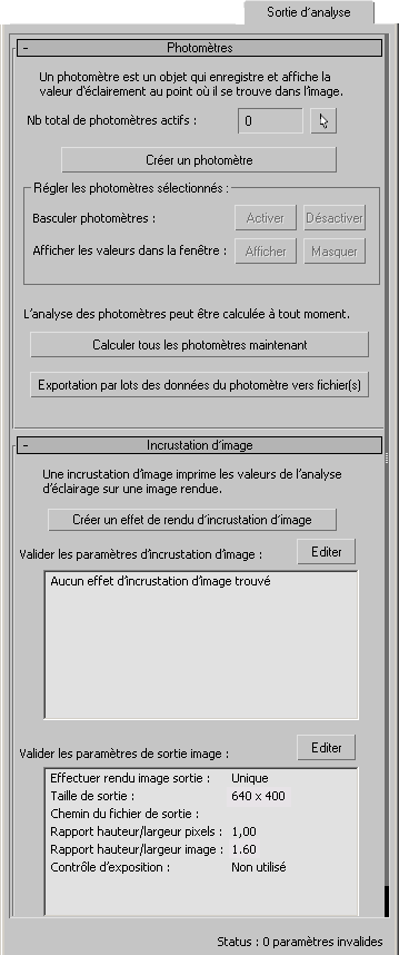

Panneau déroulant Photomètres
Total des photomètres actifs
Indique le nombre de photomètres qui sont présents et actifs dans la scène.
Si vous changez l'état Actif d'un photomètre, vous devez cliquer sur Mise à jour pour mettre à jour cette valeur.
Cliquez ici pour sélectionner tous les photomètres de la scène, actifs ou non.
Créer un photomètre
Cliquez ici pour créer un photomètre.
Zone Régler les photomètres sélectionnés
Bascule Photomètres
Lorsque des photomètres sont sélectionnés, utilisez ces boutons pour les activer et les désactiver.
Afficher les valeurs dans la fenêtre
Lorsque des photomètres sont sélectionnés, utilisez ces boutons pour accéder à l'affichage fenêtre des valeurs des photomètres.
Vous devez calculer les photomètres avant que les valeurs n'apparaissent dans les fenêtres.
Calculer tous les photomètres maintenant
Cliquez ici pour calculer tous les photomètres de la scène.
Une fois que vous avez cliqué sur Calculer, les valeurs des photomètres s'affichent dans les fenêtres.
Exportation par lots des données du photomètre vers fichier(s)
Cliquez ici pour exporter les valeurs des photomètres vers des fichiers de valeurs séparées par des virgules (CSV).
Si des fichiers CSV pour les photomètres existent déjà, 3ds Max ouvre une boîte de dialogue qui vous demande de confirmer si vous souhaitez les écraser.
Le chemin des fichiers CSV est C:\users\<nom d'utilisateur>\my documents\3dsmax\export (pour Windows 7 et 8).

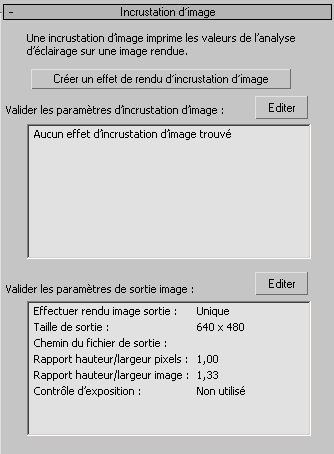

Panneau déroulant Incrustation d'image
Créer un effet de rendu d’incrustation d’image
Cliquez ici pour créer un effet de rendu d'incrustation d'image.
Si la scène contient déjà un effect d'incrustation d'image, ce bouton est désactivé. Si vous utilisez le bouton pour en créer un, il est désactivé une fois que vous avez cliqué sur Mise à jour.
Valider les paramètres d’incrustation d’image
Répertorie les paramètres courant d'incrustation d'image
Editer Cliquez ici pour ouvrir une boîte de dialogue Environnement et effets pour que vous puissiez éditer les paramètres Incrustation d'image.
Valider les paramètres de sortie d’image
Répertorie les paramètres de sortie courants et l'état du contrôle d'exposition.
Editer Cliquez ici pour ouvrir la boîte de dialogue Configuration rendu. Les paramètres de sortie figurent dans le groupe de fonctions Commun panneau déroulant Paramètres communs.
Remarque : Les paramètres de contrôle d'exposition se trouvent dans la boîte de dialogue Environnement et effets groupe de fonctions Environnement, que ce bouton n'ouvre pas.
