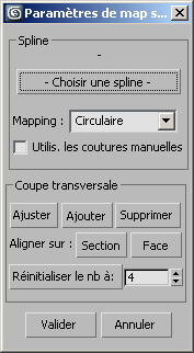

- Sur le panneau déroulant Envelopper, cliquez sur
(Mapping spline). La boîte de dialogue Paramètres de texture spline s'ouvre.
- Cliquez sur le bouton Choisir spline et sélectionnez la spline à utiliser pour la fonction de texture. Cliquez sur la spline dans la fenêtre ou appuyez sur la touche H et sélectionnez-la par son nom.

Zone Spline
Ces paramètres s'appliquent au mapping global.
- Choisir spline
Permet de spécifier une spline à utiliser pour le mapping. Cliquez sur ce bouton puis sélectionnez la spline. Une fois la spline spécifiée, son nom apparaît au-dessus du bouton.
Si la spline contient plusieurs éléments, l'élément utilisé pour le mapping est celui sur lequel vous cliquez.
- Mapping
Permet de spécifier la façon dont le modificateur projette la texture sur le maillage.
- CirculaireUtilisez cette méthode pour les objets ayant une section circulaire, comme un tube.
Avec la projection circulaire, les coupes sont circulaires par défaut. Vous pouvez modifier le mapping en transformant ces coupes. Vous pouvez par exemple créer un effet de mapping en spirale en appliquant aux coupes une rotation autour de leur axe Z local d'une amplitude de plus en plus importante.
- PlanaireUtilisez cette méthode pour les objets plats, comme une route.
Avec la projection planaire, les coupes sont des lignes. Pour des résultats optimaux, assurez-vous que les coupes sont parallèles à la surface maillée et perpendiculaires à la spline utilisée pour le mapping. C'est généralement ce qui se produit par défaut.
- Utiliser les jointures manuelles
Lorsque cette option est activée, le logiciel utilise la jointure peau comme bordure de texture. Lorsqu'elle est désactivée, il utilise la ligne de jointure verte intégrée au gizmo de texture spline.
Cette option est uniquement disponible avec le mapping circulaire et donne de meilleurs résultats avec des objets relativement simples dont les extrémités sont ouvertes.
Zone Coupe
Une fois que vous avez affecté une spline dans la zone Spline (voir ci-dessus), 3ds Max applique la fonction de mapping spline à l'objet, en créant une coupe pour chaque sommet de la spline. Les paramètres de cette zone vous permettent de manipuler les coupes. Pour sélectionner une coupe, cliquez dessus. Pour sélectionner toutes les coupes, appuyez sur Ctrl+A.
En mode Spline, vous pouvez transformer les coupes sélectionnées dans le système de coordonnées locales : vous pouvez les déplacer, les pivoter et les mettre à l'échelle comme vous le souhaitez pour ajuster les coordonnées de texture.
Remarque : Si deux coupes sont très proches l'une de l'autre et possèdent des orientations ou des valeurs d'échelle très différentes, il est possible que le mapping affiche des anomalies visuelles (des UV pincées, par exemple) car le modificateur Développer interpole rapidement d'une coupe à la suivante.
- Ajuster
Redimensionne les coupes sélectionnées pour les adapter à la géométrie adjacente.
Remarque : Avec une géométrie asymétrique, l'option Ajuster peut donner des résultats inattendus car il ajuste la coupe sur les parties les plus proches de la géométrie voisine le long des axes X et Y locaux de la coupe. Dans ce cas, il peut être nécessaire de transformer la coupe manuellement pour obtenir le meilleur ajustement.
- Ajouter
Permet d'ajouter des coupes pour un meilleur contrôle de l'interpolation du mapping entre les coupes. Cliquez sur ce bouton, puis sur la spline où vous souhaitez ajouter une coupe. Le curseur de souris se transforme en viseur lorsqu'il est sur la spline. Continuez à ajouter des coupes comme vous le souhaitez, puis cliquez à nouveau sur le bouton pour quitter le mode Ajouter.
- Supprimer
Supprime toutes les coupes sélectionnées. Les coupes d'extrémités ne peuvent pas être supprimées.
- Aligner à :
- Réinitialiser le nb à :
Permet de spécifier le nombre de coupes placées à intervalles réguliers. Définissez la valeur numérique, puis cliquez sur le bouton Réinitialiser le nb à.
Cet outil est utile lorsque la spline de mapping possède de nombreux sommets et lorsque vous souhaitez réduire le nombre de coupes.
