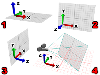

Différentes orientations du système de coordonnées Vue :
1. Fenêtre Dessus.
2. Fenêtre Face.
3. Fenêtre Gauche.
4. Fenêtre Perspective.
