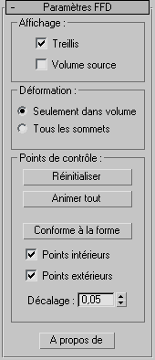

L’option Définir volume permet de définir l'état initial du treillis. Si un point de contrôle est déjà animé ou si le bouton Animer est activé lorsque vous utilisez cette option, elle fonctionne exactement comme au niveau de sous-objet Points de contrôle, l'objet se déformant à mesure que vous manipulez les points.
Pour plus d'informations sur l'affichage de la pile, reportez-vous à la rubrique Pile des modificateurs.
Contrôle l'affichage de la déformation de formes libres dans les fenêtres.
Les fenêtres peuvent parfois devenir encombrées par ces lignes supplémentaires, mais cela permet de visualiser le treillis.
Lorsque le niveau de sélection Treillis est actif, le positionnement du volume source est facilité.
La déformation à l'extérieur du volume est une extrapolation continue de la déformation à l'intérieur du volume. La déformation peut être extrême pour les points très éloignés du treillis source.
Tous les points de contrôle reprennent leur position initiale.
Attribue des contrôleurs Point3 à tous les points de contrôle afin de les rendre immédiatement visibles en vue piste.
Par défaut, les points de contrôle d'un treillis FFD n’apparaissent pas en vue piste, puisque aucun contrôleur ne leur est affecté. Mais lorsqu'un point de contrôle est animé, un contrôleur lui est affecté et devient visible en vue piste. Avec cette option, vous pouvez ajouter et supprimer des clés et réaliser d'autres opérations sur les clés.
Déplace chacun des points de contrôle FFD vers l'intersection entre l'objet modifié et une droite qui relie le centre de l'objet à l'emplacement initial du point de contrôle, en ajoutant une distance de décalage (telle que spécifiée dans le champ à double flèche Décalage).
Lorsque cette option est activée, seuls les points de contrôle situés à l'intérieur de l'objet sont affectés par l'option Conforme à la forme.
Lorsque cette option est activée, seuls les points de contrôle situés à l'extérieur de l'objet sont affectés par l'option Conforme à la forme.
Distance selon laquelle les points de contrôle affectés par l'option Conforme à la forme sont décalés par rapport à la surface de l'objet.
Lorsque vous cliquez sur cette option, une boîte de dialogue contenant des informations de copyright et d'octroi de licence apparaît.
