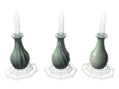

Exemple : effets du modificateur Torsion sur un objet
