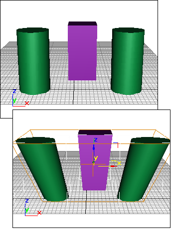

Haut : objets d'origine
Bas : modificateur unique appliqué aux objets

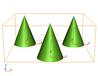

Objets d'origine

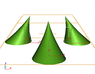

Modificateur unique appliqué à tous les objets

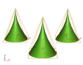

Application d'un modificateur unique, l'option Utiliser points de pivot étant activée
