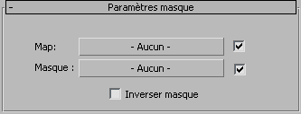

Interface
Les commandes suivantes permettent de paramétrer la map Masque :
Map
Permet de sélectionner ou de créer la map à visualiser à travers le masque.
Masque
Permet de sélectionner ou de créer la map à utiliser comme masque.
Inverser masque
Inverse l'effet du masque, le blanc est alors transparent et le noir affiche la texture appliquée.
