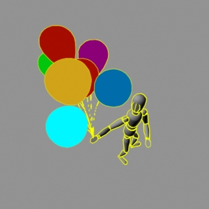

L'ombrage de contours Largeur de couleur base l'épaisseur des contours sur la luminosité de la couleur de vos matériaux. Plus la couleur est lumineuse, plus les contours sont fins.
Avertissement : La couleur utilisée par l'ombrage n'est pas la couleur diffuse du matériau, mais la couleur rendue ; l'éclairage a donc une influence ici.
Bien que le nom de l'ombrage contienne le mot "Couleur", il serait plus judicieux de l'appeler "Largeur selon luminosité", car seule la luminosité d'une couleur est prise en compte.

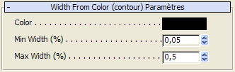

Interface
Couleur
Couleur utilisée pour le rendu des lignes de contour.
Largeur min. (%)
Epaisseur relative des lignes de contour les plus fines, où les couleurs de matériau rendues sont les plus lumineuses.
Largeur max. (%)
Epaisseur relative des lignes de contour les plus épaisses, où les couleurs de matériau rendues sont les plus sombres.
