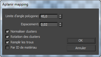

Boîte de dialogue Aplatir correspondance
La méthode Aplanir mapping du mapping procédural applique des maps planaires aux groupes de polygones de texture contigus qui correspondent à un seuil d'angle spécifié. Elle empêche le chevauchement de clusters de mapping, mais peut provoquer une distorsion de la texture. La boîte de dialogue Aplatir correspondance vous permet de contrôler la façon dont les clusters sont définis et mappés.
Interface
Seuil angle face
Angle maximal pouvant figurer entre les faces d'un cluster. Lorsque la fonction Aplanir mapping rassemble les faces à mapper, elle utilise ce paramètre pour déterminer les polygones de texture à combiner dans un cluster.
Plus cette valeur est élevée, plus les clusters qui en résultent sont importants. La distorsion plus accentuée qui en découle provient du fait que les proportions des polygones de la texture s'écartent de leurs équivalents géométriques.
Espacement
Quantité d'espace entre les clusters.
Plus la valeur est élevée, plus l'espace entre les clusters est important.
Normaliser clusters
Lorsque cette option est activée, la disposition finale est mise à l'échelle à 1,0 unité carré pour être contenue dans la zone de mapping de l'éditeur standard. Lorsque cette option est désactivée, la taille finale des clusters est définie dans l'espace objet de sorte que ceux-ci peuvent être plus grands que la zone de mapping de l'éditeur. Pour obtenir de meilleurs résultats, laissez cette option activée.
Rotation des clusters
Lorsque l'option Développer UVW est activée, elle permet de faire pivoter les clusters afin de réduire la taille de leur boîte englobante. Par exemple, la boîte englobante d'un rectangle qui a subi une rotation de 45 degrés occupe plus d'espace que celle d'un rectangle pivoté de 90 degrés.
Remplir les trous
Lorsque cette option est activée, les clusters de petite taille sont placés dans les espaces vides à l'intérieur des clusters de taille plus importante afin d'utiliser au mieux l'espace de mapping disponible.
Par ID de matériau
Lorsque cette option est activée, aucun cluster ne contient plus d'un ID de matériau après aplatissement.
OK
Accepte les paramètres, ferme la boîte de dialogue et effectue le mapping comme spécifié.
Annuler
Annule les modifications et ferme la boîte de dialogue.
Définir par défaut
Définit les paramètres courants comme paramètres par défaut de la session en cours.
