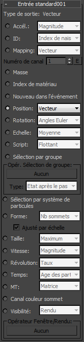

Sous-opérateur Entrée standard
Le sous-opérateur Entrée standard copie les propriétés de particule ordinaires telles que la position, la vitesse, l'échelle, etc. du système de particules courant. Les paramètres sont les mêmes que pour le sous-opérateur Entrée proxy, à la différence qu'il n'y a pas de commandes d'indexation de système proxy.
De plus, Entrée standard offre une propriété supplémentaire :
Visibilité
Cette propriété est de type Booléen : une particule est soit masquée soit visible. Les options disponibles sont les suivantes :
  • Fenêtre : la propriété est commune à tous les opérateurs Afficher.
  • Rendu : la propriété est commune à tous les opérateurs Rendu.
  • Par opérateur : la propriété s'applique à un opérateur Afficher ou Rendu spécifique. Activez cette option, puis utilisez le bouton Opérateur Fenêtre/Rendu pour choisir l'opérateur.
N'oubliez pas que chaque opérateur Afficher et Rendu dispose de son propre paramètre % visible. Ce paramètre est indépendant et n'a rien à voir avec la propriété Visibilité d'un opérateur Données. Les opérateurs Afficher et Rendu standard répondent aux commandes de données de visibilité d'un opérateur Données. Les options Afficher les données et Afficher script répondent également à la commande de visibilité des données.
