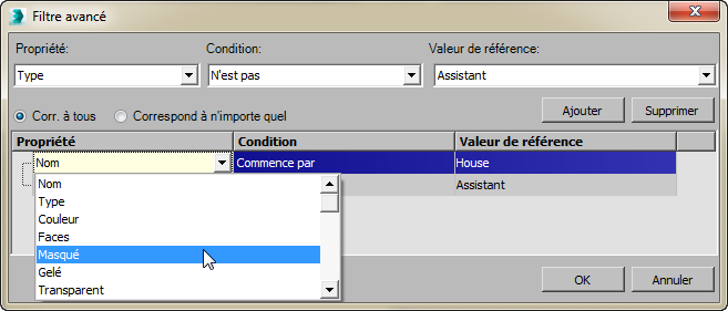

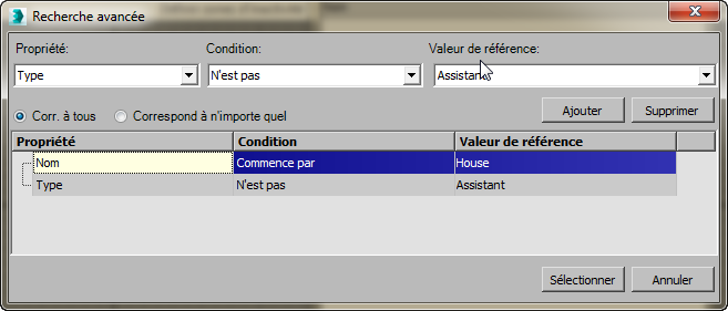

Par exemple, si vous voulez montrer des objets autres que les objets Assistant dont le nom commence par " Maison ", votre configuration est comme suit:
Conseil : Si vous ajoutez une phrase, puis ensuite, si vous décidez de ne plus l'utiliser, mettez-la en surbrillance dans la liste et cliquez sur Supprimer.

Utilisez les commandes de la boîte de dialogue pour spécifier une ou plusieurs phrases de filtre puis lancez la recherche. Les résultats de recherche positifs répondent à un ou à la totalité des critères spécifiés.
Remarque : Vous pouvez modifier une expression de filtrage dans la liste, comme le montre l'illustration suivante. Cliquez sur un terme et modifiez-le à l'aide de la souris ou du clavier. Si vous choisissez de modifier un champ à l'aide du clavier, appuyez sur
Tab ou
Entrée pour accepter la nouvelle entrée ou sur
Echap pour l'annuler.
