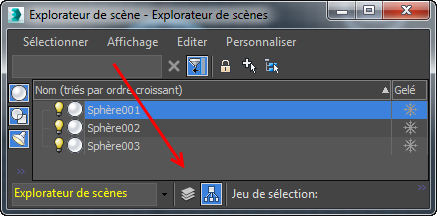

L'interface d'un explorateur de scènes comprend une barre de menus, des barres d'outils et une vue en tableau des objets de la scène, avec une ligne par objet et une colonne par propriété d'objet affichée. La disposition par défaut dans 3ds Max affiche uniquement les noms d'objet et la propriété Gelé. Vous pouvez personnaliser la présentation de façon à afficher les propriétés de votre choix. Vous pouvez créer des configurations d'explorateurs de scènes locaux, qui enregistrent et chargent la scène actuelle, et des configurations globales, disponibles dans toutes les scènes.
Modes d'explorateur de scènes
L'explorateur de scènes peut basculer entre deux différents modes de tri à l'aide des boutons de la barre d'outils Sélection :
Définit l'explorateur de scènes sur le mode Trier par couche, grâce à la fonction glisser-déposer pour modifier les couches. Des fonctions supplémentaires sont décrites dans cette section et dans la section Travailler avec l'explorateur de couches.
Définit l'explorateur de scènes sur le mode Trier par hiérarchie, grâce à la fonction glisser-déposer pour modifier les hiérarchies. Des fonctions supplémentaires sont décrites dans cette section.

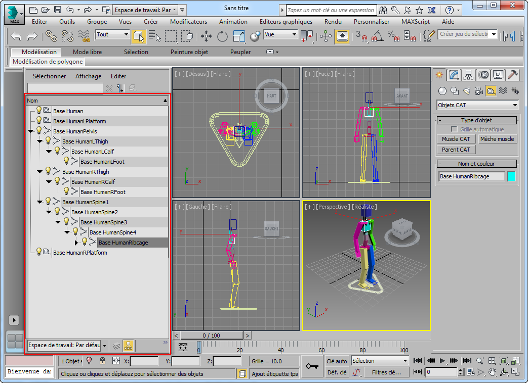

Explorateurs de scènes d'espace de travail
Chaque espace de travail dans 3ds Max inclut un autre explorateur de scènes, qui porte le même nom que l'espace de travail, ancré à gauche des fenêtres. Pour plus d'informations sur·son fonctionnement, voir la section Explorateurs de scène de l'espace de travail de la rubrique Espaces de travail.
L'explorateur de scènes d'espace de travail (contour rouge) est ancré dans l'interface de 3ds Max

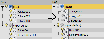

Glissement d'une sélection contenant des couches et des noeuds
- Assurez-vous que l'option Sélectionner enfants n'est pas activée dans la barre d'outils de l'Explorateur de couches (elle doit être désactivée par défaut).
- Créez une couche A, puis une sphère sur cette couche.
- Créez une couche B, puis une boîte sur cette couche.
- A présent, sélectionnez uniquement la couche B.
- Faites glisser la couche B sur la couche A.
La couche A devient alors le parent de premier niveau de cette structure.
- Sélectionnez la couche A et faites-la glisser sur la couche 0.
La structure de la couche A est conservée.
- Créez une couche C et activez-la.
- Sélectionnez la couche A.
- Maintenez la touche Ctrl enfoncée et sélectionnez la boîte (qui doit encore se trouver sous la couche B).
- Faites glisser cette sélection sur la couche C.
La couche A conserve la structure, mais la boîte est désormais un enfant direct de la couche C. Si vous sélectionnez individuellement une couche parente et tous ses enfants (y compris d'autres couches et noeuds), la structure de toutes les couches est rompue lorsque vous les faites glisser sous la nouvelle couche.
