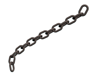

Bullet Physics
La catégorie Bullet Physics contient des noeuds qui vous permettent de créer des simulations de corps rigides en fonction du moteur Bullet Physics. Vous pouvez créer un monde, y ajouter des objets et des propriétés, puis obtenir leurs transformations d'espace univers après que l'univers a été mis à jour.
Quelques exemples de contrôleurs basés sur MCG, Contrôleur ressort de rotation MCG 1 DOF et Contrôleur ressort de rotation MCG 3 DOF sont des exemples de simulations générés à l'aide des noeuds Bullet Physics.
Pour une présentation de la création de vos propres simulations à l'aide du noeud Bullet Physics, reportez-vous à la rubrique Création d'une simulation de corps rigides Bullet.
